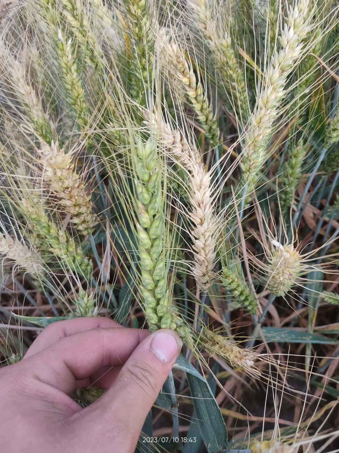

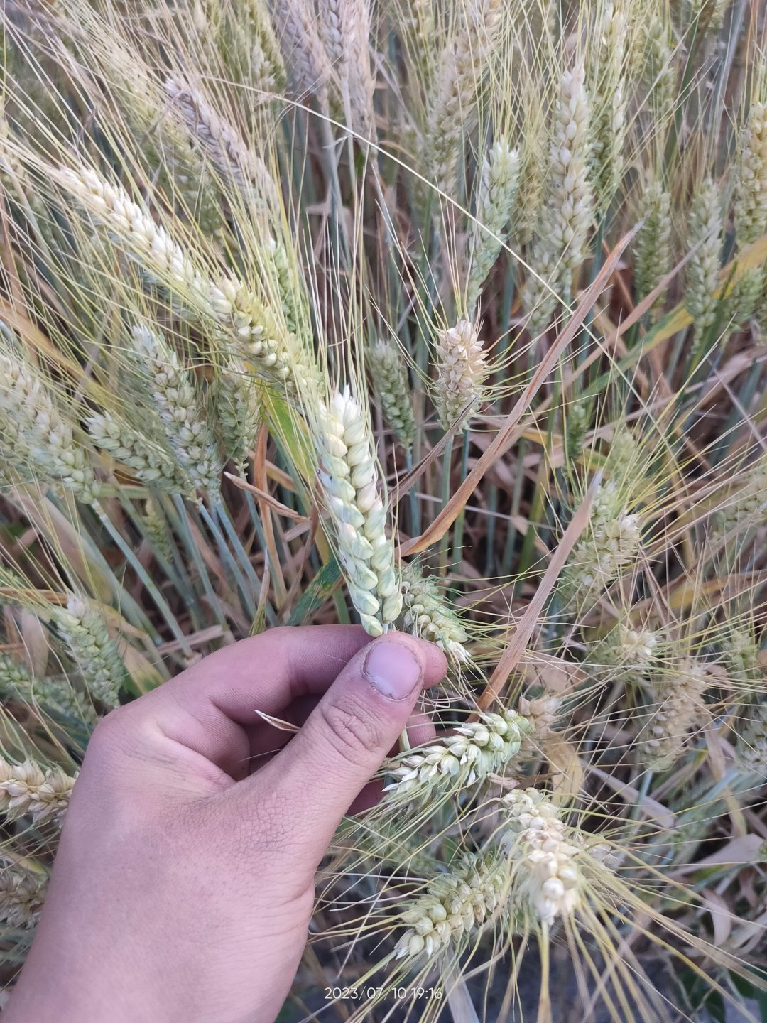

  11. nie pytałem, ale mam zdjęcia z wczoraj, ta zieleńsza to mojego znajomego ta druga do porównania ostroga, niestety nie znam agrotechniki

  13. Też z ostrogi zadowolony jestem, kilka lat sieję, wilejki mam troche w tym roku i Też w miarę wygląda, ale schodzę z pszenicy bo tęgo Ukraina nam dowiezie do oporu. Kolega próbował różnych ościstych i za każdym razem wracał do ostrogi dlatego nie próbowałem innych chociaż w tym roku chyba spróbuję jeden z nowości od saatbau, inny kolega ma to 3 razy większe kłosy jak ostorga
  14. Sieje ostrogę jakie 8 lat i nigdy mnie nie zawiodła, zawsze ładnie plonowała zdarzało się i ponad 8t a nigdy poniżej 6t nie wyszła, w mojej okolicy ma opinie że nie wygląda a sypie, masa ziaren nadrabia w niej na tej samej przyczepie potrafi być duża różnica w wadze.
