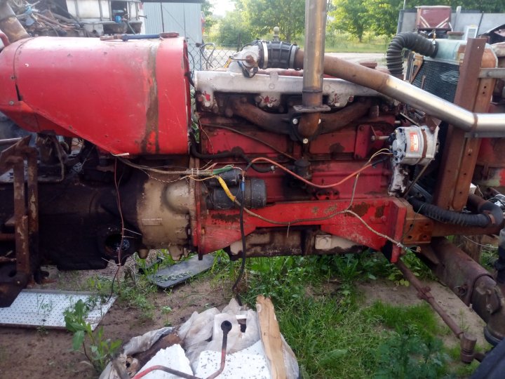

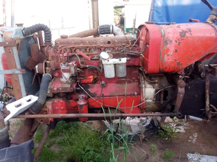

  15. Skrzynia biegów nie wytrzyma? Odgrzewane temat. Mam zamontowany 6 garów Perkins 105km. 5lat chodzi, spalanie jak w zwykłej 60. Maszyny pozostały te same
