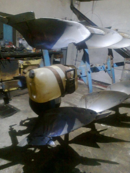

  • Postów

Treść opublikowana przez azifelek115622

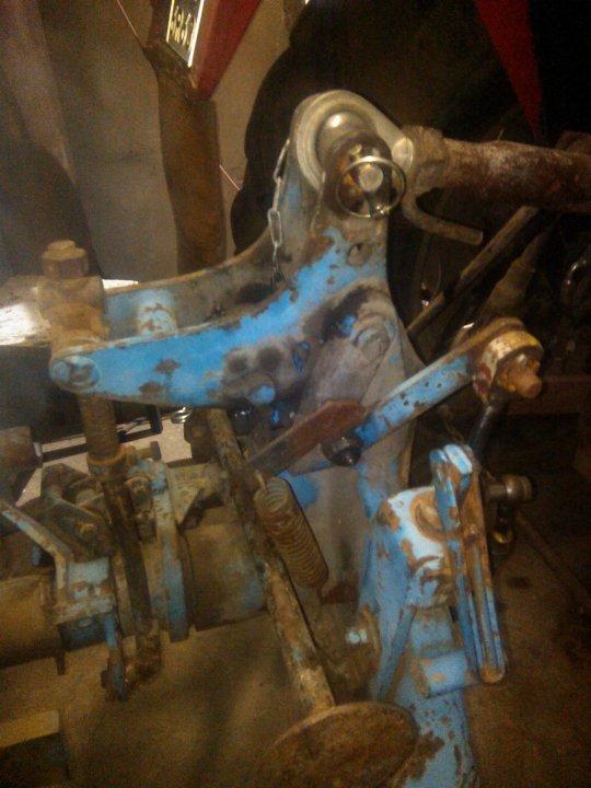

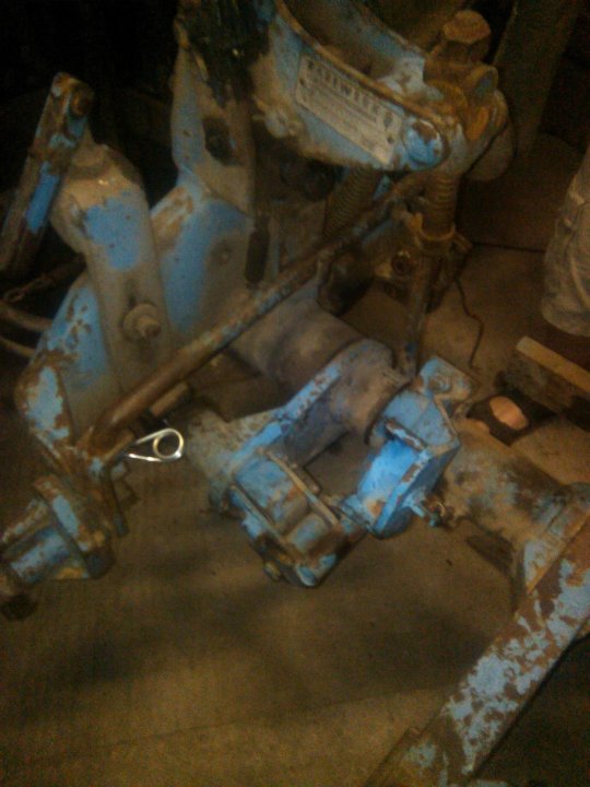

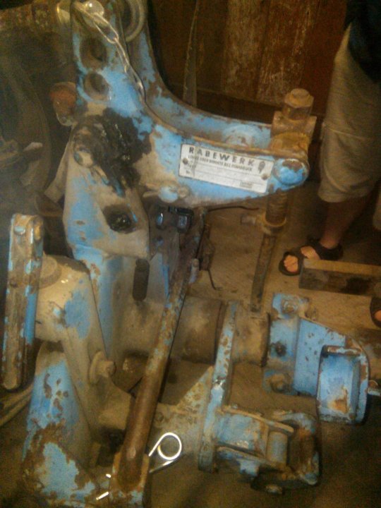

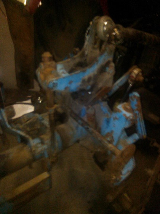

  3. ominąłem ten balast, pewien użytkownik youtube podesłał mi zdjęcia swojego, takiego samego pługa, ale miał on oryginalnie sprężynę z przodu taką jakby wspomagającą, której ja nie miałem, dorobiłem na wzór taką sprężynę i śmiga jak należy, dziękuję za pomoc wszystkim i pozdrawiam
  4. dałem właśnie na próbę wczoraj odważnik prymitywny i zaczął normalnie za każdym razem zaskakiwać

  6. o którą sprężynę Ci chodzi? jeszcze dodam, ze w zeszłym roku przerobiłem dźwignię na siłownik bo strasznie ciężko się odbezpieczało zapadkę. reszta ładnie wszystko lekutko chodzi
  7. w tamtym roku raz na kilkanaście obrotów się zdarzyło że nie zaskoczył, zaczęło się to od czasu gdy przesunąłem pług bardziej do środka osi obrotu, bo pierwszy korpus zbierał tylko na 1/4 szerokości ziemię
  8. regulowałem tą śrubą i bez konkretnych efektów się skończyło
  9. w załączniku przesyłam zdjęcia mechanizmu, ciemno już, trochę niewyraźne ale powinny pomóc
