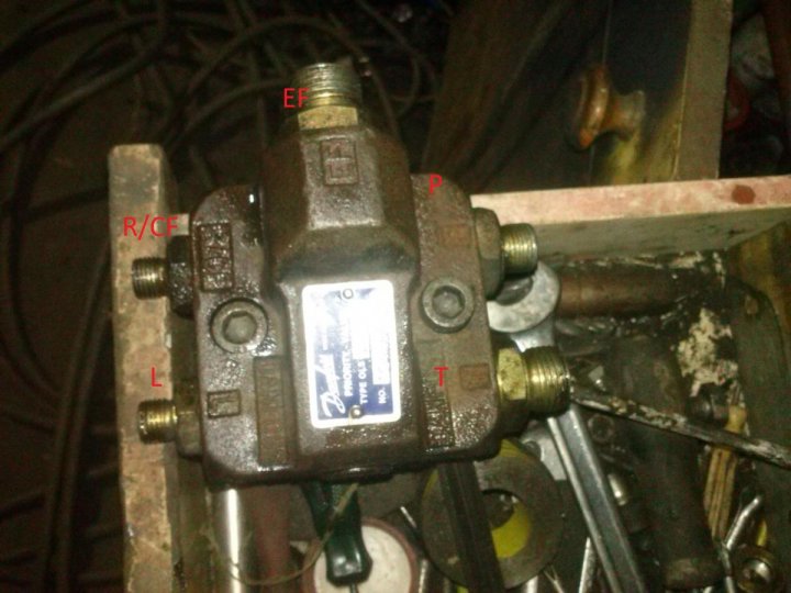

podłączyłem to jak opisałeś, dzięki, działa wszystko, ale mam problem z kierownicą na wolnych obr. czyli problem jest dalej taki jak był, pompa wspomagania nowa, ale czy czasem nie jest za mało te 10l/min? bo na 1800 obr. działa wspomaganie ładnie, ale chce żeby na wolnych obrotach też można było bez dojenia kierownicy skręcać , i mam takie pytanie , są mocniejsze pompy które by pasowały zamiast tej malutkiej? albo dołożyć jeszcze jedną pompę tzn 2 pompy na wspomaganie? co o tym sądzisz? i jakby to ewentualnie rozwiązać? znalazłęm takie coś na allegro http://allegro.pl/naped-lozyskowany-kpl-pompa-hydrauliczna-nsz-24l-i6599524231.html zdało by to egzamin? -

jak podłączyć ten dzielnik strumienia oleju hydraulicznego
azifelek115622 odpowiedział(a) na pawelsax temat w Belarus, MTZ, Jumz
masz orbitrol ls? tzn na 5 wyjść?
