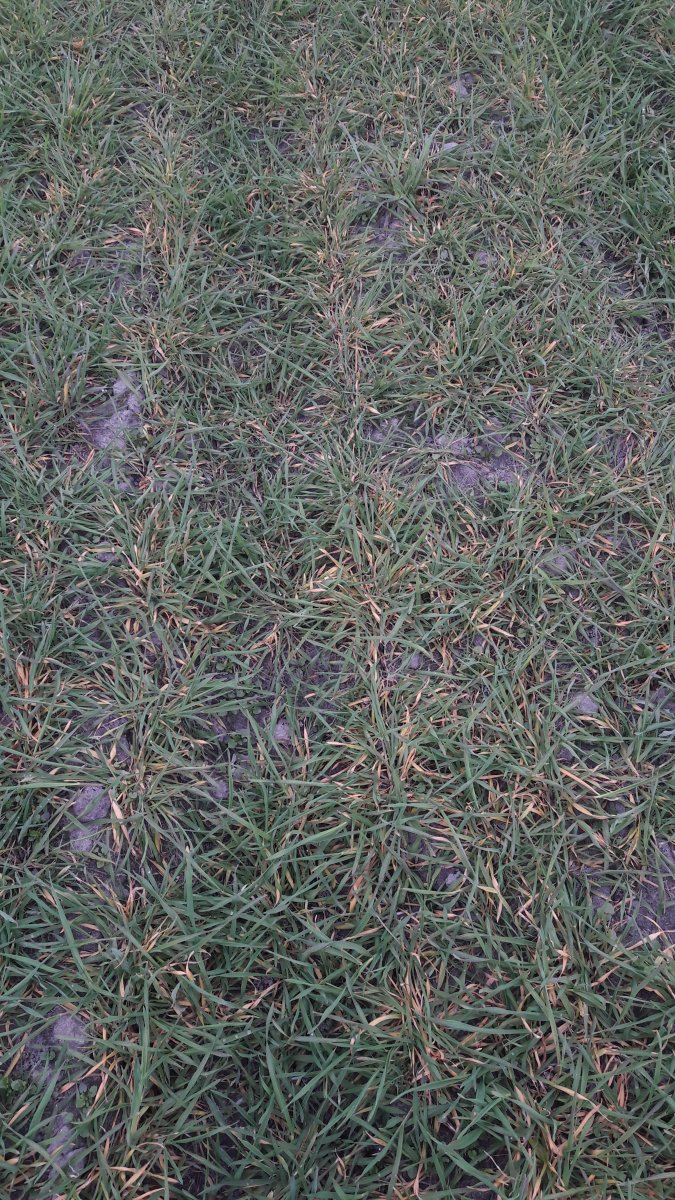

  5. ja też myślę jakoś w tym tygodniu pojechać z t1 planuje prochloraz+fenpropidyna ile siarczanu magnezu siedmiowodnego mozna dorzucić do tego zbiegu fungi ?? jaki może być powód żółknięcia tych dolnych liści , pszenżyto odmiana Gringo ??
