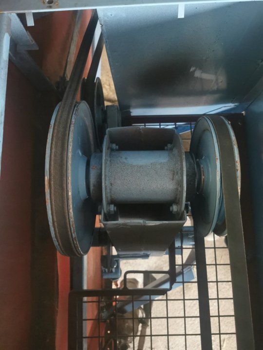

    Dokładnie tak jak Pan Przemek00 pisze. Wszystko się zgadza. Regulacja paska skończyła się. Wymieniam teraz pasek na krótszy. Wydaje mi się że pasek nie został dobrze dobrany przez firmę ponieważ dowiadywałem się w sklepach że powinien być krótszy. Dam znać Ale proszę pisać kto ma jakiś pomysł jak to rozgryźć. Można jeszcze ten górny pasek dokupić krótszy i wtedy będzie więcej regulacji do regulacji napinacza??? Ale czy to pomoże żeby tak nie drżało paskiem to nie wiem??
  2. ka-1990
    Bizon Zo56 sieczkarnia
    Ten filmik przedstawia pracę na biegu jałowym. Po dodaniu obrotów pasek skacze jeszcze szybciej. Po 1ha jest po pasku dlatego taki występuje problem. Cały czas pasek drży na wolnych i szybszych obrotach. Sieczkarnia nowa paski koła nowe Wystarczyła godzina pracy i pasek pęknięty. Gdzie szukać problemu?
  3. ka-1990
    U mnie napinacz jest tak
  4. ka-1990
    Witam. Problem z paskiem. Została założona nowa sieczkarnia. Problem jaki występuje to dreznie paska i przekręcanie się paska podczas włączania lub wyłączania. Paski zgodne z instrukcją VID_20220723_200933.mp4
