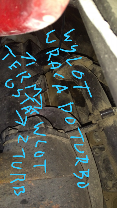

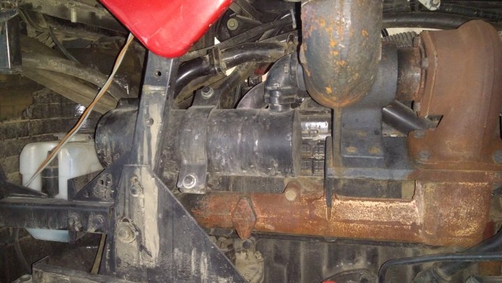

  17. Ale pytanie czy jak wyrzucę tą puszkę i pozaslepiam te wszystkie przewody i odłącze ten przewód co idzie do nagrzewnicy w kabinie to czy będę miał cieple powietrze? Chyba że przerabiać by ten odlew żeliwny który wychodzi z turbiny aby wylotem było w stronę kabiny a nie do góry Tylko czym to zrobić ? Żeliwa raczej się nie pospawa
  18. Podsylam więcej zdjęć Sorry że tak łopatologicznie ale wszystko robione na telefonie +Na dole puszki przewód do nagrzewnicy I zdjęcie całości
  19. Właśnie nie chce prowadzić rury obok bo jest problem Trzeba by przerabiać jakoś ten żeliwny kawałek który idzie z turbiny do wydechu A jeżeli by go nie przerabiać to trzeba by było pójść trochę do góry i dopiero w stronę kabiny a nie będzie to wyglądać zbyt estetycznie Wolałbym żeby wszystko było schowane pod maską A co do tego całego "EGR-u" Jest zaślepiony po pierwszym serwisie na 30 godzin I teraz nie wiem czy go wyciągać czy nie I jeżeli go wyciągnę to czy będę miał ciepły nadmuch powietrza w kabinie Bo tak jak mówiłem jeden przewód idzie do termostatu a drugi do nagrzewnicy w kabinie
  20. D- 245.43 S3 TURBO dokładnie ten silnik Chcąc poprowadzić rurę prosto z turbiny musiałbym usunąć tą puszkę albo puścić prosto z turba kawałek elastycznego przewodu żeby podnieść się trochę do góry i ominąć tą puszkę teraz co zrobić ? wyrzucic ten płaszcz wodny który niby szybciej nagrzewa płyn do ogrzewania czy lepiej zostawiać? Tak właśnie serwisant mówił że to niby jakiś EGR na pierwszym przeglądzie zrobiliśmy zaślepkę i niby nie ma tak dostępu spalin
  21. To nie zawór westegate Z moich wiadomości zawór westegate steruje ciśnieniem doładowania A od tej puszki jedną rurka idzie do termostatu a druga wychodzi do nagrzewnicy w kabinie
  22. Aa no tak przecież kabina jest na tych niby "poduszkach" zawsze jakiś ruch jest pomiędzy silnikiem a kabina Teraz jeszcze jedna sprawa za turbina jest taka puszka w modelu 952.4 mówią że to jest jakiś płaszcz wodny żeby ogrzewanie szybciej w zimę działało Co z tym zrobić bo chcąc puścić tam rurę prosto z turbiny to będzie ona (ta puszka ) przeszkadzać
  23. Jak zwykła kwasówka wystarczy to dobrze teraz o jakiej grubości ścianki mówimy? I pytanie czy trzeba będzie obwinąć rurę bandażem termicznym żeby się pod maską nic nie potopilo? Bo to jednak temperatura będzie szła dość duża
  24. Witam panowie Chciałbym w swoim belarusie zrobić wydech po słupku I tu moje pytanie czy mogę pociągnąć rurę prosto z turbiny pod maską i wyjechać kolankiem koło kabiny? I jaka rura do tego będzie potrzebna ? Żaroodporna? Czy zwykła wystarczy?
