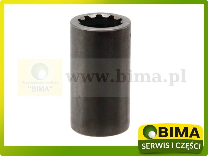

  4. Witam Grzeje mi się tuleja/łącznik przedniego napędu. Dokładnie chodzi o walek który wchodzi w ten łącznik przedniego mostu. Dodam ze wcześniej łącznik był wymieniony. Jaka może być przyczyną ze strasznie gorąca jest ta tulejka z przodu a z tyłu jest dobrze niegrzeje się?
