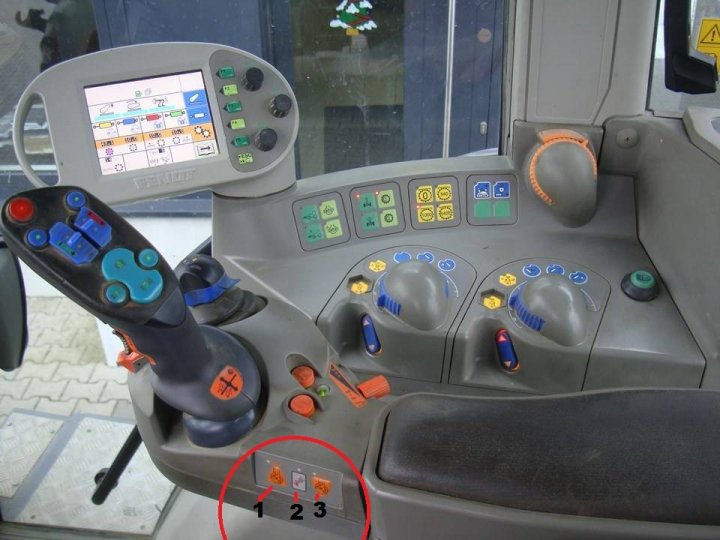

Dla lepszego zobrazowania tego o co mi chodzi zamieszczam foto gdzie oznaczyłem interesujące mnie przyciski cyframi 1-3. 1- ustawienie min obrotów 2 - TMS 3 - ustawienie max obrotów Moje pytanie brzmi: czy przyciskiem nr 2 z oznaczeniem TMS załącza się TMS gdzie prędkość zadawana jest dżojstikiem, a obroty regulowane automatycznie? Chciałbym zaznaczyć, że po wciśnięciu przycisku nic się jednak nie dzieję tzn nie pojawia się żadna informacja, nie zapala się dioda przy przycisku. Dioda przy przycisku zapala się wówczas gdy załączę pedał jazdy i na terminalu pojawia się pole aktywnego pedału jazdy wraz z zakresem prędkości. Czy zatem wspomniany przeze mnie przycisk nr 2 jest uszkodzony? Zaznaczę, że przyciski od obrotów max i min działają poprawnie czyli po ich wciśnięciu.
Dzieje się tak samo jak nie ograniczasz go górną i dolną granicą obrotów?

Panowie mam pytanie co do obsługi czy też korzystania z TMS. Mianowicie wciskając przycisk na podłokietniku z symbolem TMS nic się nie dzieje, kontrolka przy przycisku nie świeci się, na terminalu także nie ma ikony z napisem TMS. Wchodząc w ustawienia TMS jest tylko regulacja liczby obrotów (górna i dolna granica). W momencie kiedy uruchamiam jazdę za pomocą pedału jazdy (pomarańczowy przycisk) TMS załączany jest automatycznie i wówczas ikona TMS pojawia się na terminalu oraz zapala się dioda przy włączniku TMS na podłokietniku co wskazuje na to, że TMS działa. Dlaczego zatem nie mogę uruchomić go bezpośrednio przyciskiem na podłokietniku? Może robię coś nie tak, bądź wprowadzone są ustawienia, które uniemożliwiają jego uruchomienie? Czy TMS można włączać na postoju czy tylko w czasie jazdy? W jaki sposób go uruchamiać?
Potrzebne do weryfikacji. Informacja zawarta w terminalu a nie w serwisie zatem chcąc nie chcąc jest w obsłudze terminala, aczkolwiek nie należy do codziennej obsługi. Ale temat nie o tym.

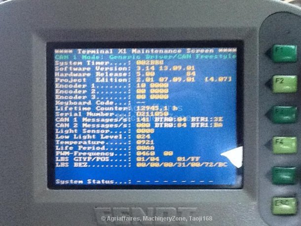

Witam Chciałbym zapytać fachowców od Fendta czy wie ktoś może w jaki sposób sprawdzić status systemu widoczny na załączonym obrazku. Będę wdzięczny za pomoc.
