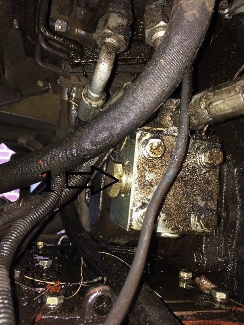

  3. Tak na logikę tak by mogło być, tylko nie mając żadnego schematu (mam tylko instrukcję obsługi ciągnika z internetu) nie mam pewności czy połączyć wyjście z pompy 1 z rozdzielaczem ciągnika 2 jak na zdjęciach powyżej? Jeżeli tak to czy wlot do zbiornika oleju zaślepić? Może ktoś ma taka instrukcję połączeń lub wie gdzie to znaleźć w internecie, albo czy i gdzie ma być podłączone to wyjście z pompy? Dodam że gdy na moment uruchomiłem pompę przy zaślepionym otworze (jak na zdjęciu) wyrzuciło mi na zewnątrz olej nawet nie wiem dokładnie skąd więc ją wyłączyłem.

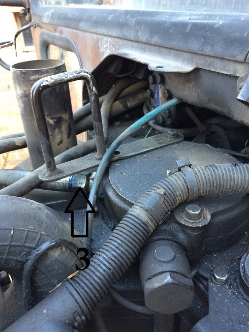

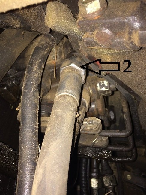

  4. Zrobiłem zdjęcia miejsc gdzie podłączony był podnośnik czołowy i tak: 1. W tym miejscu przy pompie podłączony był rozdzielacz podnośnika. 2. W tym miejscu przy rozdzielaczu ciągnika podłączony był drugi wąż podłączony od drugiej strony rozdzielacza. 3. W tym miejscu przy zbiorniku oleju podłączony był trzeci wąż od rozdzielacza podnośnika. Jak dokładnie przepływał olej tego nie wiem, ale być może z 1 do rozdzielacza podnośnika, dalej z rozdzielacza podnośnika do 2, a 3 była spływem do zbiornika. Mogę też się mylić. Nie wiem czy to będzie ważne, ale mój 952 jest z 2011 roku i jest to wersja 952.2 sprowadzona z Niemiec.
