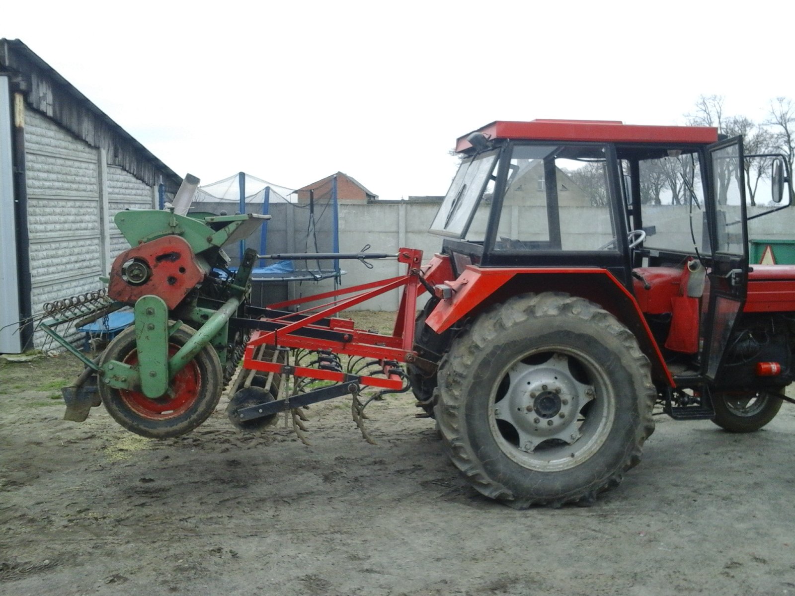

  5. Witam. Mam pytanie odnośnie tego siewnika. Czy wam też sieje głęboko? Redlice popuszczone na max, niemal że dociskaja się tylko pod swoim ciężarem, śrubę mam skrecona na max na ciągnik, ramiona to wiadomo, muszą iść na max na dół, żeby znaczniki się przelaczaly i robiły się ścieżki, bo są sterowane belka zaczepową. Już nie mam sił na ten złom, pole, głównie piachy, staram się zageszczac, jak tylko się da, dokupilem do niego prosty agregat z dwoma rzedami dziabek i wałkiem strunowym, żeby sobie zaoszczędzić w uprawie, bo jak równo zaorane, to sialem w orke, ale go nie używam. Zboże wpycha w ziemię na kilka cm, więc jest problem ze wschodami, bo np takie żyto lubi być płytko zasiane, a nawet musi. Siewnik w miarę równo wysiewa, ale mnie już szlag z tym trafia. Może źle coś robię? Ustawiłem siewnik wg takiego wskaźnika na siewniku w postaci luźno zawieszonego plaskownika, który wskazuje jak ma być pochylony. Gdyby sprzęt był tańszy pociałbym go palnikiem i wywiozl na złom. Mam już te klunkry dosyć. Dzięki.
