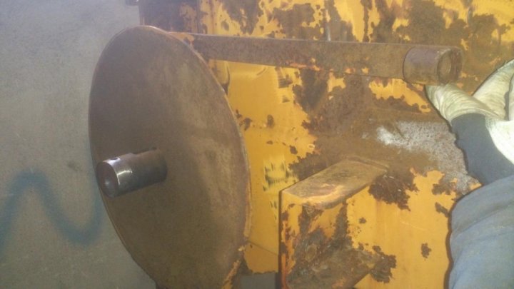

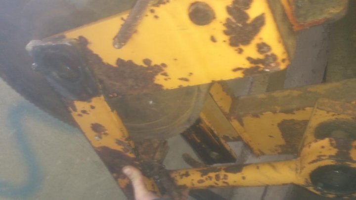

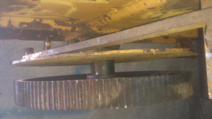

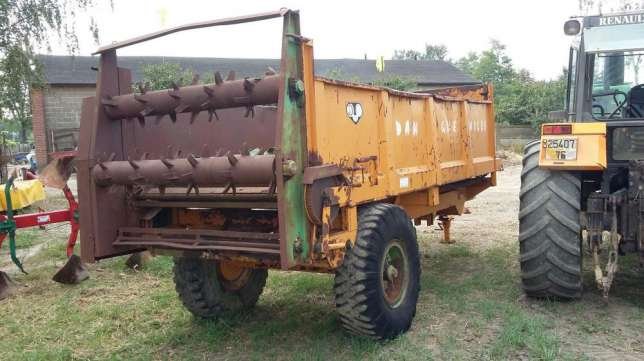

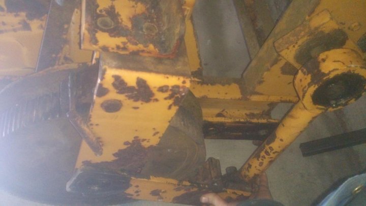

Regulacja posuwu dangreville Pilne !!!
agroma1234 odpowiedział(a) na agroma1234 temat w Rozrzutniki obornika
Ma ktoś jeszcze jakis pomysł ?? -
kolego niema fasolki przy tym rozrzutniku -
dodam ze koło od regulacji nie jest z niczym połaczone i jest tylko jedna predkosc -
Witam.Szukam informacji dotyczących regulacji posuwu w rozrzutniku dangreville rozrzutnik bez tylnej klapy ze zwykłymi wałkami prosiłbym o jakieś zdj z bliska ponieważ u mnie ta regulacja wgl nie działa.
