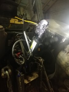

Jak na razie spisuje się fajnie, używam go do wszystkiego i nie chcę już pamiętać jak trzeba było wychodzić po parę razy żeby ustawić maszynę, najbardziej przydatny jest u mnie w bronie talerzowej żeby idealnie równo brał przód i tył, w pługu też fajna rzecz do odorywania od miedzy gdzie wydłużam łącznik i podnoszę przód pługa i nie przewracam 2razy tej samej ziemi, do masztu z widlaka też przydatna rzecz, nic się nie dzieje zbyt masywny według mnie żeby coś się z nim stało, tym bardziej że jest to łącznik bez tej wersji z gwintem od strony ciągnika tylko cały odlew.

Mam u siebie łącznik ale kat.3 wiadomo większy ciągnik, ale dla mnie to jest rewelacja, np. dzisiejsza praca z broną talerzową pierwszy wjazd zawsze trzeba było wychodzić parę razy żeby brona szła równo bo wiadomo jak za bardzo się skręci to ściąga w jedną stronę a jak rozkręci to w drugą sporo roboty z tym było, regulacja u mnie jest taka że mam pokrętła przy rozdzielaczu i reguluje sobie nim prędkość wysuwu siłownika w większości pewnie tak jest. Fajna sprawa też do transportu można sobie ściągnąć łącznik i niema obaw że gdzieś się zahaczy czy coś. Jak masz nieszczelny rozdzielacz to i tak nie szkodzi bo w łączniku jest wbudowany zamek który uniemożliwia samoczynny wysuw, jedynie przez podanie ciśnienia można go regulować. U mnie też łącznik fajnie współgra z masztem z widlaka, ale szczerze to używam go do wszystkiego bo to naprawdę fajna sprawa. A co do tego łącznika z ogłoszenia to sklep ten znajduje się koło mnie około 20km i w tym samym mieście Turobin jest też sklep Turmasz i tam swój łącznik kupiłem 100zł taniej niż w Bimie, więc warto może tam zadzwonić i się spytać może mają taniej. Tutaj masz żebyś nie szukał ponad 150zł taniej https://www.turmasz.pl/Lacznik-centralny-hydrauliczny-KAT-2-p6401 Ja mam taki https://www.turmasz.pl/Lacznik-centralny-hydrauliczny-KAT-3-wzmocniony-p6402
