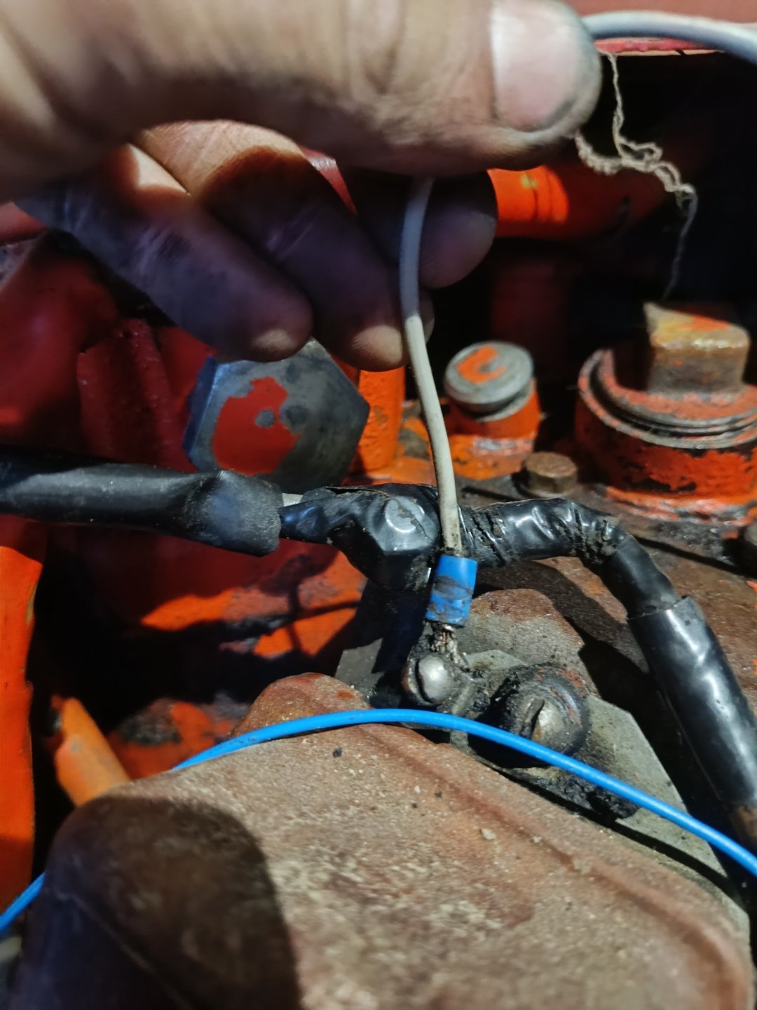

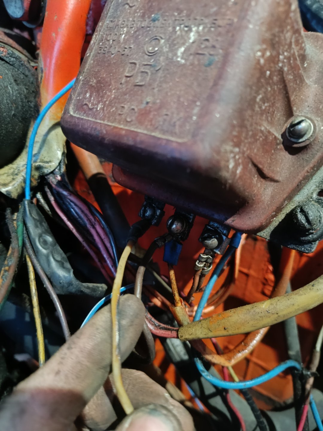

Czytaj kolego ze zrozumieniem, ucięte kable są przy - były na wysokości alternatora. A na zdjęciu jest ich drugi koniec gdzie są przykręcone. 🙂 I ta ich część faktycznie jest nad rozrusznikiem. Małe sprostowanie gdyby ktoś kiedyś też tego obwodu szukał na forum 🙂
Oki wylatuje w takim razie z traktor XD jeden i drugi kabel XD ... Właśnie ja już miałem w tamtym przekaźnik zrobiony dlatego nie czaje tego układu, a przyznam się że już troszkę mi się z nim spieszy więc każda pomoc na wagę złota
Panowie od czego te dwa kable są na końcu ucięte i zaizolowane gdzieś na wysokości alternatora. Niestety to jest nowy nabytek instalacja sieczka a w poprzednim miałem już to poprzerabiane więc nie zgłębiałem tematu. Będzie fajnie jak ktoś pomoże pozdrawiam

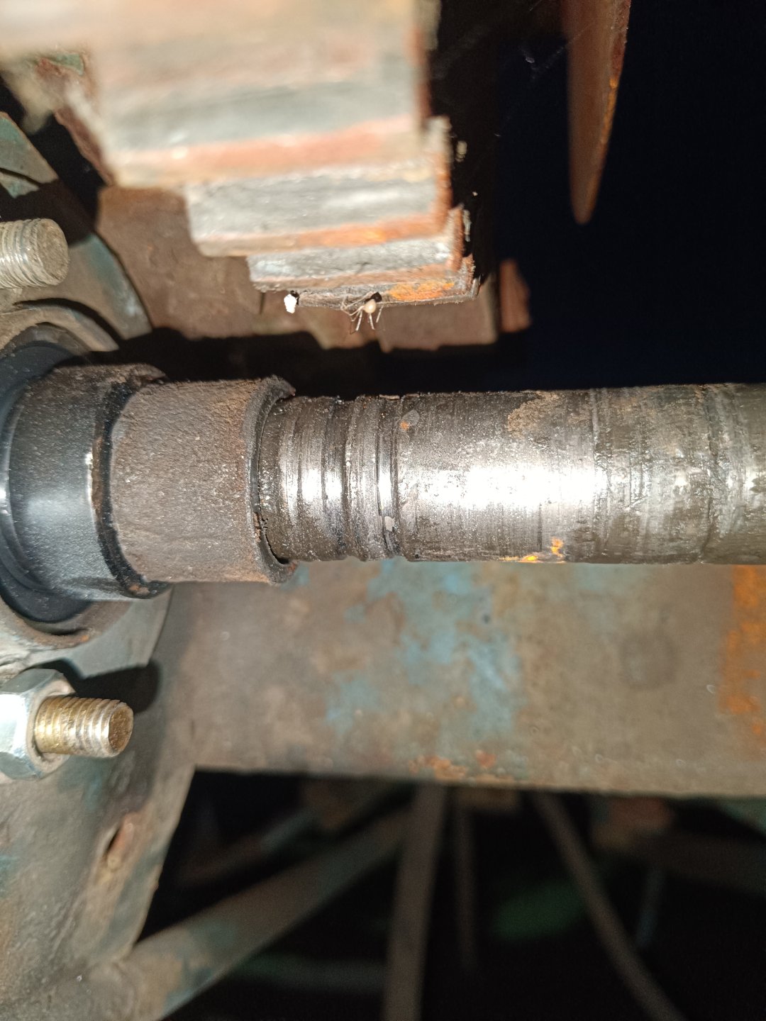

No w tym miejscu jest tryb z połową sprzęgła, więc nie wiem czy to tak do obserwacji bo albo tam był jakiś element który ścięło, albo nie i jeśli nie to można to w sumie olać,ale jeśli tak a widać że coś się zmieniło to warto było by to przy naprawie założyć
Tak zdjęcie się nie wygrało XD Wygląda to jak podcięcie po łożysku ale tam nic takiego nie ma w katalogu a w sekcji zwłok też nic nie wypadło , a ślady są
Panowie co ty się mogło stać, wałek wytarty łożyska na miejscu według katalogu. Fakt maszyna dopiero u nas drugi sezon więc się mocno nie znam ale ewidentnie coś podcięło wałek. Tylko nie wiadomo co ...
