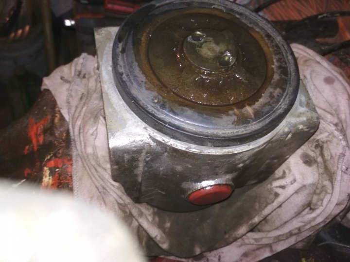

Czy ktoś jest mi w stanie powiedzieć jak rozkręcić tą część, chciałbym wymienić te uszczelnienia. Pozdrawiam.

Tak sprawdzałem, wszystko pozostałe działa jak należy. Jeszcze raz dziś to rozbiorę i może dojdę do ładu. Pozdrawiam. Jeszcze się tak zastanawiam, że może ja je nie w tych miejscach założyłem, patrzyłem na rysunek w katalogu i tam wg niego powinny być dwa oringi i dwie uszczelki do jednego cylinderka włożone, i tak po kolei: najpierw uszczelka na pierwszym tym kanale, później na drugim oring, następnie znowu uszczelka na tym kanale na tłoczku pod kapeluszem jakby? a drugi oring zakłada się na koniec tulei tutaj przy gwincie jak się skręca? Bo ja już się pogubiłem z tym wszystkim i pewnie coś źle zamontowałem...

Sprawdzałem, olej jest w porządku. A ktoś to kiedyś wymieniał? Może opisać gdzie po kolei i które były montowane uszczelki?
