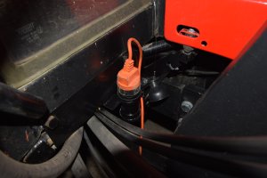

  13. Traktor zakupiony w tym roku więc się go dopiero uczymy, ale mieliśmy ten sam problem ze na początku chodził na jeden cylinder przy -5°, był źle ustawiony zapłon pomogło wyprzedzenie zapłonu na pompie wtryskowej, świece grzeję półtora minuty i została założona grzałka do bloku jest lepiej.

  15. No właśnie nie mam świec żarowych temu pytam czy to normalne
  16. z czego przystawka/przedni most?
  17. świeca założona w tym roku ponoć oryginał Zetor
  18. świeca zapala się po minucie, trzymam ją jeszcze potem z 30/40 sekund
  19. po prawej stronie silnika powinieneś mieć zaślepkę
  20. Witam w katalogu części naszego Zetora występują 4 świece żarowe w głowicy, natomiast fizycznie mamy świece płomieniową w kolektorze. Czy to oznacza że głowica jest nieoryginalna czy w starszej wersji z mostem zetorowskim po prostu tak jest? Oraz mam mega problem z rozruchem, w mrozy jak złapie początkowo chodzi na jeden cylinder, pora się szykować do remontu?
