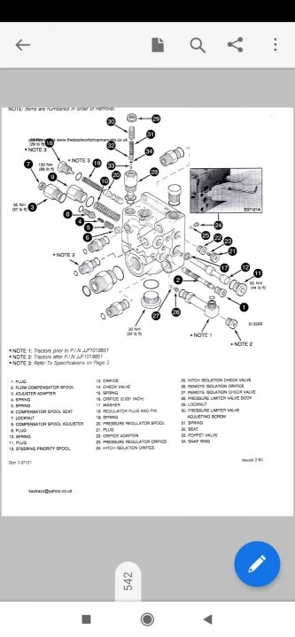

  1. Będę niezmiernie wdzięczny za instrukcję. szwabg@go2.pl
  2. Tak, sprawdziłem element nr 12 i wygląda ok, zastanawiam się na ruszeniem elementu nr 8.
  3. Podnośnik działa, jazdy nie rozłącza, hydraulika zewnętrzna pokazuje również ok 50 bar. Przeszukując forum znalazłem coś o zaciętej iglicy ale nie wiem gdzie tego szukać w kompensatorze, niestety nie posiadam dokumentacji.
  4. Sprawdziłem przesuwki nr 2 i 12 wydają się ok, czy coś jeszcze mogę sprawdzić ??
  5. Proszę o podpowiedź co tu dalej sprawdzać. Sprawdziłem ciśnienie spoczynkowe (tzw.low stand-by pressure) na złączu diagnostycznym kompensatora pompy hydraulicznej i wynosi ono ok. 50bar. Ciśnienie to powinno rosnąć przy uruchomieniu elementów układu hydraulicznego a nie rośnie. Zaczęło sie od tego, że ciągnik przestał skręcać. z góry dziękuję za pomoc.
