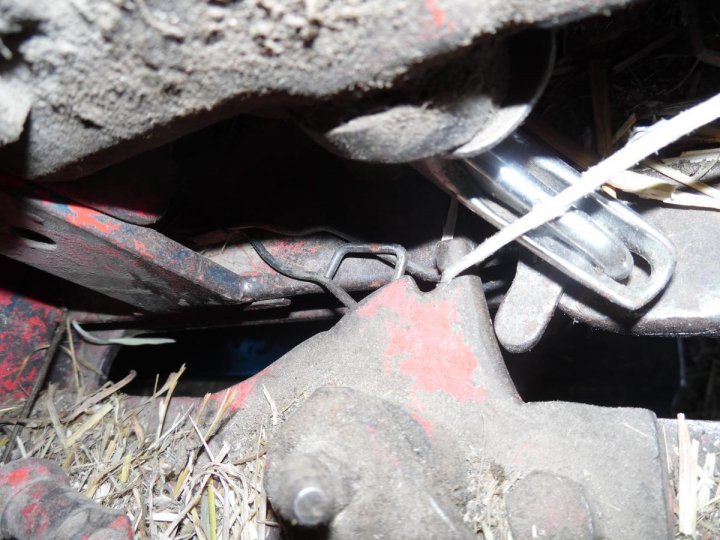

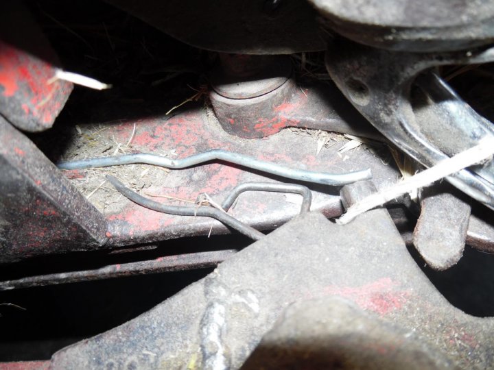

A mam jeszcze pytanie do tych napinaczy przy aparatach.. bo u mnie to tak wygląda.. mam po 2 druty. Na 1 zdjęciu mam ten napinacz jeden pod spodem drugiego koniec wychodzi na góre. a na 2 zdjeciu czyli z drugiej strony obydwa są pod spodem. Czy to tak ma byc? bo z tej strony co sa obydwa pod spodem to przepuszcza raz na jakis czas.. -

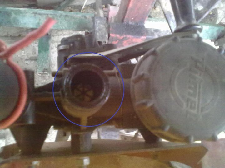

Wielkie dzięki, wymienie gumke, ale gdzie mam olejem zalać, do tego otworu na rozdzielacz, po odkreceniu nakrętki czarnej? (tej co na zdjeciu). i wtedy ono sobie zassa do gory?

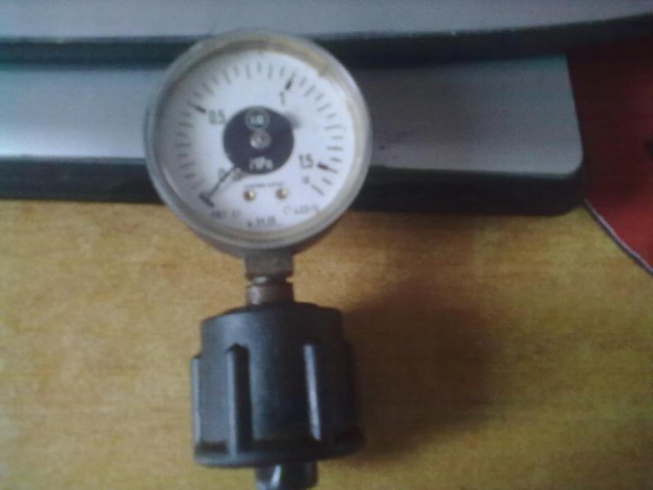

Kursu nie mam, dlatego sie pytam ... a cisnienie takie bylo nic nie ustawiałem. opryskiwacz kupilsmy uzywany i dlatego takie problemy... a dzis rozebrałem manometr, (taki jak na zdjeciu) i gdy wyciągnołem tą gumke, to zauwazylem ze ma wgiecie do srodka a gdy chcialem wypchac, to zobaczylem dziure, czy to moze byc przyczyną?

ty masz te napinacze sznurka łamane tak? bo nie wiem jakie zakupic czy lamane czy proste. -

Dzięki czyli, na moim zegarze ma byc 0,2-0,3 mpa, ale kurde cos mi sie to malo wydaje, Tedex tez ma wieksze... i wszystkie sekcje otwierasz? bo jezeli otworzysz na mieszadlo to idzie mniej cieczy i bardziej pyli, a jezeli nie to szybciej ubywa ciecz i tak bardziej leje, prawda?

1. napewno odkręcając? bo ja myślalem ze jak wkręcę ją czyli pójdzie do góry ten ogranicznik to wtedy bedzie mniejsza kostka bo gdy mechanizm chodzi to bedzie mial mniej ząbków i szybciej spadnie i zacznie wiązać 2.No własnie a gdzie tą spręzynke masz bo z jednej strony mam na górze a z drugiej pod spodem 3. tak napinacze kupie napewno -

To znaczy można ustawić, bo ustawialismy ale wychodzą jednak rozne kostki ;]A własnie zeby zmiejszyc to muszę srube wkręcic zeby to poszlo do góry? Sprobuje to jescze wyciągnąć i wyczyścic. Fajnie jak bys wyslal zdjecie i jeszcze jakbys mogl mi podpisac ktorą śrube na aparatach dokręcic bo z jednej strony raz na jakis czas przepuści mi kostke.. Moja ma 1 taki napinacz ale pogiety do tylu i sie po ziemi prawie ciagnie A co do kół to musze cos zrobic bo, recznie rusze młotem to widac eweidentnie ze jest luz...
