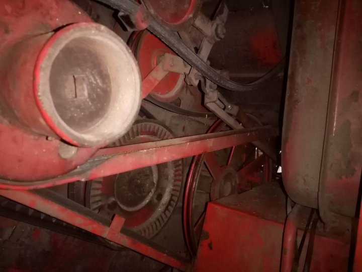

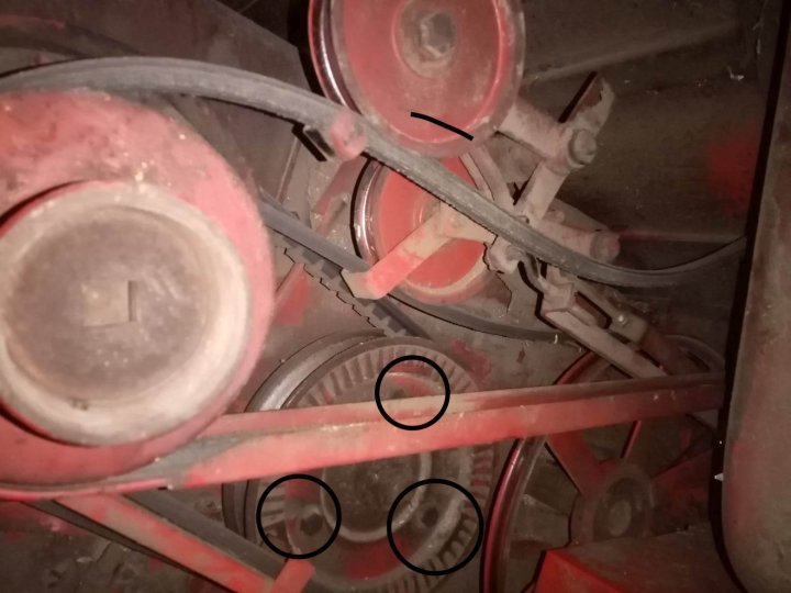

MateuszTeam odpowiedział(a) na MateuszTeam temat w Inne kombajny
Rozumiem ze mowisz o tych 3 srubach, tylko jezeli dobrze rozumiem to przez dokrecanie bede zwiekszal obroty a przez odkrecanie zmniejszal ? -

Sampo Rosenlew 360 problemy podczas koszenia pszenicy
No mnie tez się tak wydaje, pozniej sa sita jedne 12 i drugie 6, ale co to bedzie 12-8, pozniej 6 i 4 to nie wirem i co znaczą te S/SKI, AY, Y I gdzie się te obroty reguluje 🤔 -
Proszę bardzo prawa strona Aaa mam, znalazlem te ustawienia, tylko tlumaczylem i nie do konca kazda rubryke z tabeli rozumiem, gdyby ktos mogl jakos to uproscic bylbym wdzieczny -

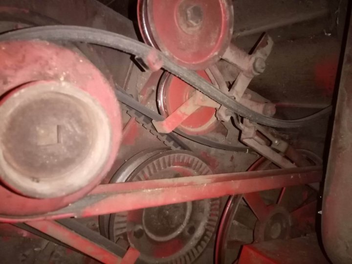

Wielkie dzieki wszystkim, możliwe ze przyczyna jest zbyt mala szczelina bo zdaza sie ze ziarno jest zgniecione, do tego klosy sa bardzo dobrze wymłócone moze nawet az za bardzo.. Słoma ktora jest na tym podsiewaczu jest bardzo malo 5-10cm nawet bym to nazwał sieczką.. A jaka powinna być ta szczelina do pszenicy i do owsa, bo z boku mam taki wziernik i moge zobaczyc jak ustawiam dzwignią odleglosc cepów od klepiska. Ale nie mam mozliwosci ustawienia obrotów tylko samą odleglosc, przynajmniej my nie znalezlismy zadnej dzwigni od tego. Gdyby ktos mial jeszcze cos do dodania walić smialo. -

MateuszTeam opublikował(a) temat w Inne kombajny
Witam, jestem posiadaczem kombajnu Sampo Rosenlew 360 i mialem problemy podczas koszenia pszenicy. A mianowicie trzy razy zabiło mi podsiewacz, raz z góry jak jechalem a 2 razy praktycznie na równym jak na stole, a wiec wytrząsacze były czyste, sita również byly czyste zabite było przed sitami w strone przodu kombajnu czyli podsiewacz jezeli dobrze rozumiem, był on zabity drobną słomą. Tłumaczylismy sobie ze to sloma wraca z wytrzasaczy i jest to wina "wrodzona" tego kombajnu, ale teraz sie tak zastanawiamy czy czasem to nie jest jakis nasz błąd zlych ustawień czy coś w tym stylu.. Miał ktoś taki problem albo cos wie na ten temat? Z góry dziekuje ! -

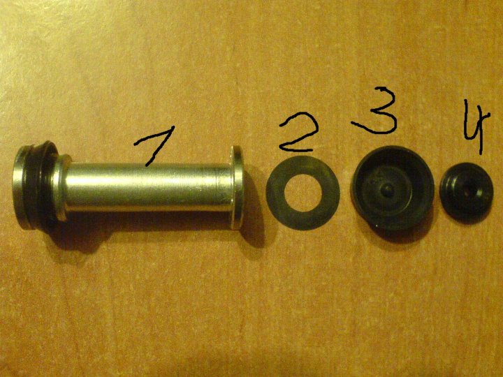

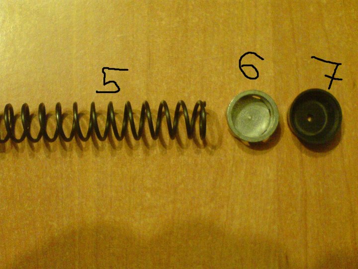

Witam. Czy dobrze poskładam pompke w c-360 ? Kolejność na zdjeciach.. Tylko podpowiedzcie w którą stroną mają być gumki i te inne elementy??
