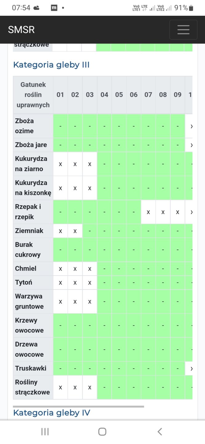

  7. iwanek7
    Dopłaty za susze
    Witam Jest szansa żebym dostał jakiś punkt jak moje kategorie gleby nie wskazują na suszę?? Wszystko na zielono
