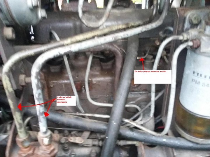

  10. Panowie może wiecie gdzie dostać przewody Paliwowe i hydrauliczne od wspomagania ale te metalowe, do MF 698 T. Widoczne na zdjeciu

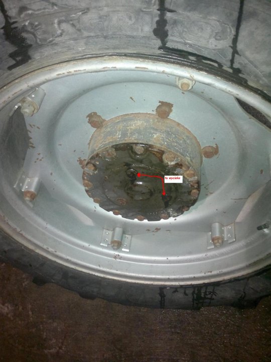

  12. znalazłem wolna chwilkę by wpisać i zamknąć temacik zaczynam potrzebne materiały: klucze nasadowe, imbus, i pojemnik na zlany olej oraz zapasowy olej do wlania oraz oring odpowiedniej średnicy, silikon czerwony do uszczelnień zaczynamy: od zmiękczenia śrub WD 40 bo mogą być przerdzewiałe następnie odkręcamy je po jakiś 20 min powoli je luzując w miarę odkręcania pojawiają się luzy na tarczy i zaczyna wypływać olej w miedzy czasie odkręcamy śrubę wlewową z drugiej strony koła i olej spływa do naczynia następnie zdejmujemy cały mechanizm z tarcza zespolony w tym wypadku. Z drugiej strony są trzy zębatki na każdej blokada śrubą imbusową odkręcamy śrube, która blokujecylinder z o ringiem wyjmujemy go zdejmujemy o ring i zakładamy nowy i cała robota składamy wszystko analogicznie wkładamy tarcze z powrotem silikonujemy jej brzeg i wszystko skręcamy, po skręceniu zalewamy olejem z drugiej strony i szerokiej drogi bez wycieku. dziękuje za rady i podpowiedzi wszystkim zainteresowanym, dorzucił bym filmik z prac ale nie wiem jak

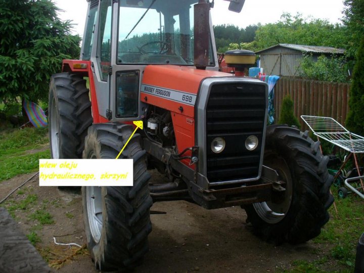

  13. panowie czy wlew zaznaczony na zdjęciu jest wlewem oleju do układu hydraulicznego, skrzyni biegów jeżeli tak to gdzie w tym modelu jest wlew układu wspomagania. czy oleje jak :hipol ATF 2, AGRIFARM STOU MC PRO 10W-40 AGRIFARM STOU MC 10W-30 AGRIFARM STOU 15W-40 agrol U będą pasowały do hydrauliki cena nie zna roli wiem ze wchodzi między 42-a 45 litrów chciałem jutro zmienić wiec proszę o szybka odpowiedź bo okazja mi się trafiła bo strzelił mi wąż hydrauliki i trochę zeszło

  22. wyciek od zewnątrz tarczy przednie lewe koło, są trzy jakby kliny nie umie nazwać, zaznaczyłem na zdjęciu trzeba na nie kliknąć, wczoraj lekko dały się wcisnąć i trochę ustało
  23. Po wczorajszych zabawach na śniegu pojawił się kłopot a mianowicie pojawił się w przednim kole wyciek jak na zdjęciu(od zewnątrz): jak się za to zabrać, jaki olej lub smar najlepszy może ktoś ma jakiegoś manualika
