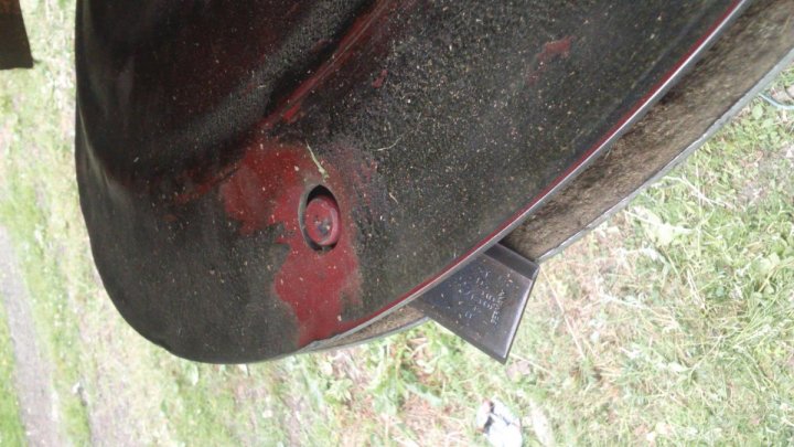

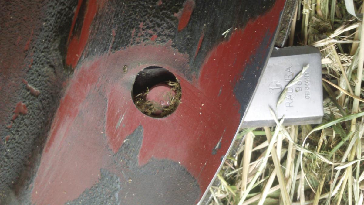

  3. W stracej mojej sciagałem to tylko troszkę się uszczerbiło
  4. balcerek1czytaj uważnie nożyk tylko założyłem do zdjęcia a trzymak wygięty lekko.
  5. To jest kanał Marcina902

  10. Nożyk o nożyk nie dotyka . Jak mówię na trybach jest okej. Tylko jak wygina trzymak wytedy nóz zachodzi na 2 talerz i zgrzyta. Nowy nożyk założyłem przed chwilą i trzymak juz podgięty trochę co widać, drugie foto stary nożyk bo szkoda nowego jak zaraz się zgubi jak troszkę trzymak się wygnie.. Nóż o nóż nie bije . Tylko nóz o talerz >!!
  11. Na trybach jest okej. Ostatnio rozbieraliśmy bo uszczelniacz przepuszczał olej. Sprawdzałem już jeśli wygina trzymak, odgina ten bolec to końcówka noża czepia o tależ i słychać zgrzyt. No własnie dlaczego talerz jest podgięty do góry przy każdym trzymaku na jednym i drugim talerzu ;/.
  12. Dodam jutro fotkę jak zniszczony jest talerz ;/ Od nożyków ;<
  13. W opisie masz link do problemu ;<

  20. Jak już pisałem wyżej wujaszek kupił nowe trzymaki "te lepsze " . Tak zamontowalem , jade na pole na próbe przejechałem i przejazd na około pola o pow.1.5 ha wysiadam i patrze na trzymaki i o to efekt jak na załączonych obrazkach... Ale młotek + łapka do wymiany nożyków poszła w ruch stuk puk bolec wskoczył na swoje miejsce i chodziło skosiłem te 1,5 ha i nie wyginało już. Pojechałem na 2 kawałek ok.1 ha i powtórka z rozrywki troszkę się wyginały i słychać jak nożyk stuka o tależ trzeba było wysiadać i stuknąć młotkiem i chodizło . Fakt trzymaki mocniejsze bo nie wyginało ich od razu do takiego stopnia że nożyk wylatywał. Narazie to koniec zmagań ponieważ koniec sianokosów dla kosarki czekamy do 2 pokosu Trzeba by spróbować te trzymaki Waryńskiego.
