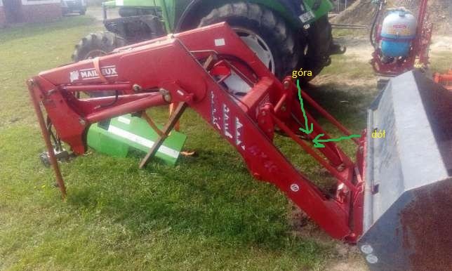

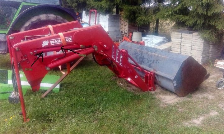

witam jakiś czas temu nabyłem ciągnik case z turem i mam teraz pytanie odnośnie samopozimowania jak powinno być ono połączone z siłownikami wychylającymi dołączam zdjęcia aby łatwiej się zrozumieć czy powinno być połączone bliższe ciągnika z górnym czy dolnym ?

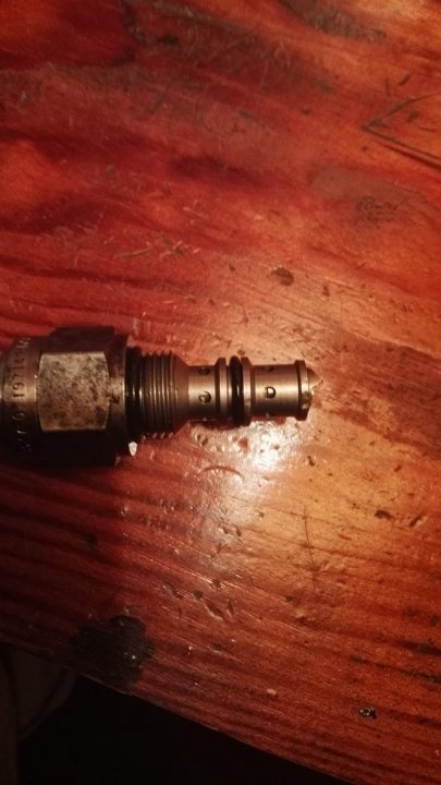

Zmieniłem elektrozawory ten z góry umieściłem na dole ten z dołu na górze podnośnik podniósł się do góry i przestał opuszczać nawet po przełożeniu z powrotem więc wymieniłem elektrozawór który wyglądał tak jak na zdjęciu. Jakieś dalsze pomysły ?

Zmierzyłem dziś że po przestawieniu dżojstika na podnoszenie prąd dochodzi do elektrozaworu czy macie jakieś inne pomysły ? Zmierzyłem dziś że po przestawieniu dżojstika na podnoszenie prąd dochodzi do elektrozaworu czy macie jakieś inne pomysły ?
