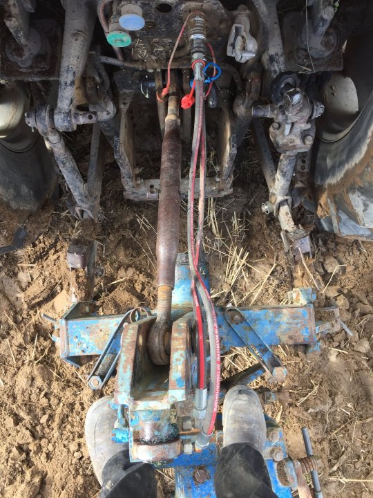

Bardzo możliwe, nie ukrywam ze jestem laikiem, w takim razie na jakiej pozycji powinna być dźwignia wyboru regulacji podnośnika w ciężkiej serii Ursusa ? Albo jak powinien się zachowywać pług na pozycyjnej ?
Ciągnik to ursus 1014, dźwignia przy podnośniku ustawiona całkowicie na dół, to chyba pozycyjna o ile się nie mylę, ale jak nie rozkręce łącznika to przód wejdzie na ponad 30cm, to ciągnik bez ehr wiec nie ustalę sobie głębokości tak prosto
Pierwsza skiba powinna brać tyle co odległość pomiędzy np czubek drugiej skiby do płozy pierwszej, to w takim razie za mało, rozmiar opon, skiby i odległość pomiędzy oponami mogę podesłać, może i masz racje Zmienię chyba rozstaw kół bo nic innego nie wymyślę i zobaczę jak pójdzie
Luz na bocznych odciągach spory, pływające ustawienie, łącznik górny na fasolce ale rozkręcony mocno bo zbyt głęboko przód szedł
Wypoziomowany do gleby jest, ramiona na tą samą długość, śrubę ograniczającą właśnie założyłem, mam wrażenie ze nie jestem w stanie ustawić pierwszej skiby żeby brała tyle co reszta, po prostu bierze mniej, a napór płozy ciężko jest mi ułożyć tak żeby płozy szły do centrum ciągnika a nie na boki, bo rozumiem se płozy w kierunku jazdy do centrum ciągnika to będzie lżej wszystko szło, dokładam profil aluminiowy do płozy żeby sprawdzić jak idzie i mino max rozkręcenia schodzi w stronę opony. 3 skiby obrotowe i 100km to powinien iść o wiele lepiej, kombinuje i zobaczę do wyjdzie, wieżyczka równo z wałkiem mam

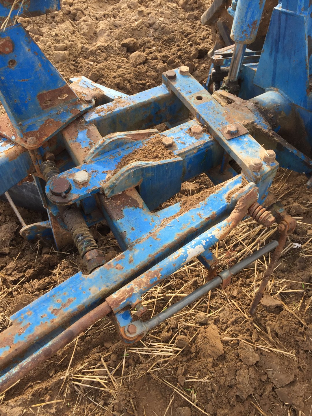

Ustawiał ktoś coś takiego ? Obie śruby poprzecznie i jedna oddziaływuje na druga i nie umiem sobie z tym poradzić, jak ustawiłem linie ciągu i niby pasowało w jedna stronę to w druga już lini ciągu nie było i w jedną stronę bierze plyciej a w druga szerzej
Panowie, miał ktoś do czynienia z obrotowką breniga ? Mam problem. Ustawieniem punktu ciągu, regulacja jest inaczej niż w innych i nie wiem jak się za to zabrać
