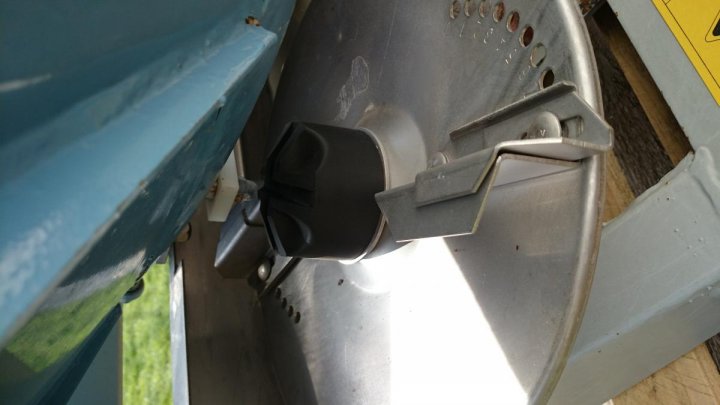

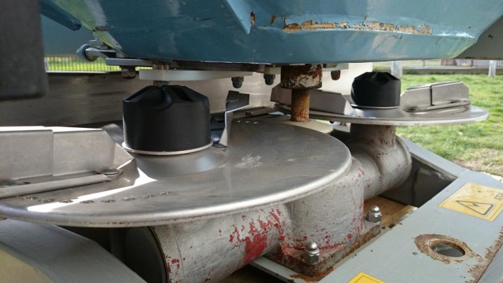

  6. Witam. Posiadam rozsiewacz z Wągrowca zawsze sialem na 12 metrów teraz potrzebuje rzucać na 24 mimo że ustawiłem wedle tego co piszą w instrukcji to i tak nie rzuca dalej niż 12m. W załączniku zdjęcie łopatek oglądałem u kolegi rauha i widzę że tam są zupełnie inaczej ułożone łopatki. U mnie po ustawieniu wysiłku na maksa wygląda to tak. Doradźcie coś bo go na allegro wystawie badziewie

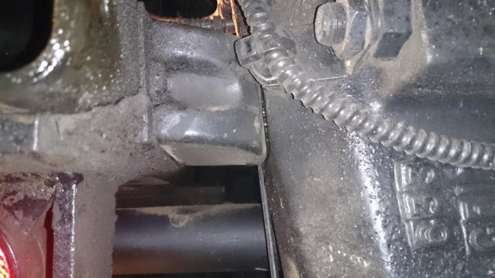

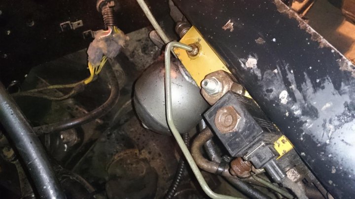

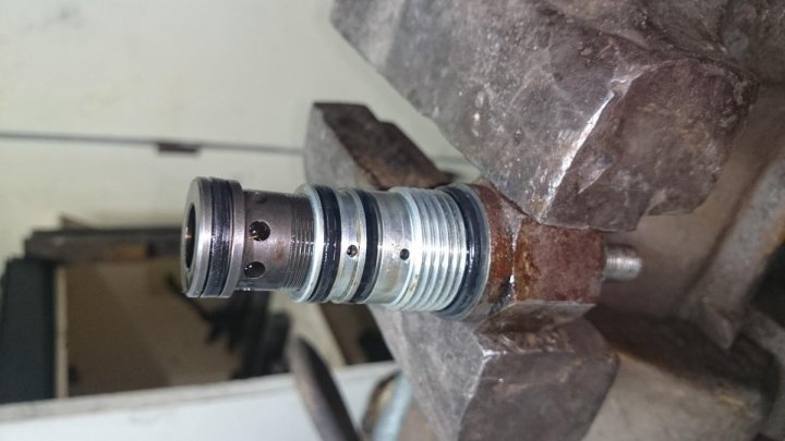

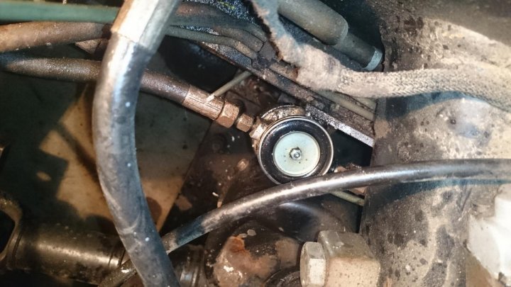

  8. Witam. Mam taki oto problem. Nie działa u mnie poziomowania tyl. Rama jest oparta na osi na tych gumach odbojach - Przesyłam zdjęcie. Sądziłem ze to wina tych małych nazwijmy to siłowników na których ustawia się wysokość może są zastane ale Mozna nimi ruszać góra dół. Jednak nie ma to wpływu na Podnoszenie się ramy. Wyczyscilem za porada jednego z kolegów zawór który jest z boku na ramie ale nie pomogło w sumie był on czysty. Czy będzie to wina tych bajerów od przepływu w które wchodzą te siłowniki od poziomowania? Nie sprawdzałem akumulatorów gazowych z tyłu ale nie ma to moim zdanie związku z tym ze podwozie w ogóle się nie podnosi. Najwyżej stałby krzywo. Jeśli się mylę poprawcie. W załączniku zdjęcie jak jest oparty na ramie, zdjęcie tego zaworu który jest przymocowany z boku a którego xzyscilem i zdjęcie tego bajeru w którego wchodzi siłownik zdjalem z góry ta gumę żeby zobaczyć czy jest ok ponieważ z tego jednego mi cieklo musiało coś na niego spać bo widać ze uderzony.ale ten drugi był ok a i tak nie podnosi. Macie jakieś propozycje jak zdiagnozować co jest przyczyną.
  9. witam. posiadam rozsiewacz z Wągrowca ten niebieski na dwa talerze niestety nie mogę wstawić zdjęcia nie mam takiej opcji w aplikacji. do otwierania zsypu nawozu na talerze służą mi teraz dwie dźwignie od których biegną linki do dwiegienek otwierających zsypy. interesuje mnie czy ktoś z was miał z tym styczność czy można dokupić jakieś sterowanie do tego bądź znacie kogoś kto mógłby coś takiego dorobić czy podpowiedzieć jak to rozwiązać. interesuje mnie tylko otwieranie zsypu aby było regulowane ponieważ łopatki na talerzach wiadomo ze sam sobie ustawie nie potrzebuje stricte komputera który będzie mi liczył wysiew itd a tylko jakiegoś ustrojstwa które będzie miało jakaś skalę i będzie otwierać mi zsypy. z góry dzięki za podpowiedzi. myślałem o wykorzystaniu czegoś w rodzaju silownika do bram elektrycznych z jakimś sterowaniem jednak ich gabaryty są dość spore
