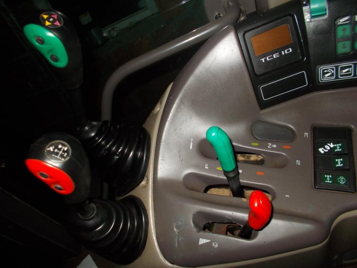

  1. Potwierdzam kolanko w pokrywie skierowane u góry tak jak na foto. tam jest śrubka na klucz 17 najlepiej klucz rurkowy lub giedor z pokretłem.jeden obrót,więcej nie idzie ale w moim przypadku pomogło,bo tez nie miałem hamulca.Po podkreceniu ten jeden obrót hamuje dobrze. aaa i koła nie trzeba ściągać,bo spokojnie idzie dojśc.
  2. Wyjśc z tyłu jest 6. Pod kabiną czy na przodzie nie ma zadnych.Na dzwigni pisze A.B czyli obsługuje chyba dwa wyjścia nie działa na krzyż i pózniej w pulpicie jest jedna dzwignia czyli by chyba tak by było ze A,B obsługuje 2 wyjścia ,te dwa guziczki kolejne 2 wyjścia i dzwignie w pulpicie (zielona)sterowania 2 wyjścia.Tak myśle
  3. To nie sterowanie turem ani tez nie ma szybkozłączy z przodu.To raczej sterowanie tylnimi wyjściami tylko zastanawiały mnie tu guziczki... a i jeszcze miga mi kontrolka od podnośnika i zawsze do góry idzie na 100% i nie moge zmienić aby np poszło na 80% w góre zawsze na 100 idzie.Przyciski jakoś nie działają jak się wciśnie to zadnej reakcji i nie wiem czemu?ktoś wie?
  4. Myśle ze może jakie wyjścia hydrauliczne będą te przyciski obsługiwac ale narazie nie mam jak sprawdzić ,a ciągnik swieżo na dniach zakupiony. 1 na 100 aresków ma właśnie tą dzwignie hydrauliki przy biegach.
  5. Witam.Pytanie do Aresiaków .Obok wajchy zmniany biegów mam drugą wajche od pewnie sterowaniem wyjściem hydrauliki A-B(np wywrot na przyczepe)tak myśle i pytanie w tej dzwigni z boku mam dwa guziczki i właśnie od czego one są?i drugie pytanie jak się zdemontuje zaślepke od złącza do komputera jest tam jakiś guzik od czego może być?jak by coś do kodowania chodzi o te zielona...od czego te małe przyciski.Mało jest aresów z tą dzwignią koło biegów.Przewaznie mają z boku

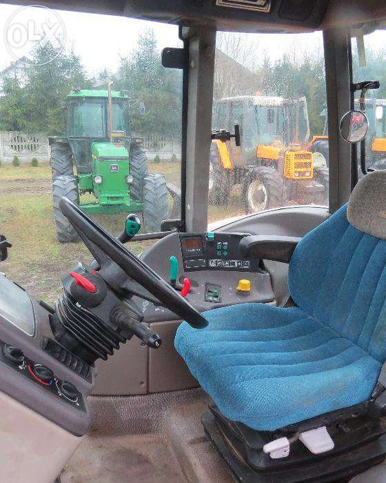

  9. Haha tak się składa ze ja jestem a raczej byłem właścicielem tego Renaulta z drugiego linku.Przypadkiem znalazłem tu na forum komentowanie mojego ciągnika. Zadnych dziur w kabinie nie miał ten ciągnik nie wiem co tamten jeden wymyśli komentatorł. Gumy na pedałach hamulca nie miał te minimalne wytarcie farby to zerowa sugestia zuzycia ze ciągnik ma duży przebieg,a dywanik to od nogi wytarty,bo przecie na kierownicy nogów się nie trzyma tylko na podłodze:-). A co do licznika to zagranicą krótko przed sprzedazą miał załozony nowy licznik(stary widocznie się uszkodził i ktoś kupił nowy w polsce kosztuje 1000zł więc nikt tak sobie z nudów go nie kupił. Oczywiście przebieg nie do ustalenia prawdziwy to fakt. Opony były w super stanie,silnik skrzynia bez zastrzeżeń.Jak na 25 letni ciągnik to cięzko znaleśc w tak dobrym stanie jak mój. Sprzedałem go bo zamarzyłem sobie o lepszym modelu i kupiłem Renaulta Aresa 620X,a czy lepszy???hmm cięzko powiedzieć w 110-14 nie miało się ogólnie co psuć,a tu to nakichane cudów troche jest. Zawsze lepszy podnośnik tradycyjny na cięgnie jak te ERH chyba ze ktos kupuje nową sztuke ciągnik to co innego.Używane ciągniki to kazdy jeden swoje juz ma wykręcone i ogólnie kazdy jeden ma przebieg 10-20 tyś,a nie 4-6 -8tyś jak mają odkręcone.Zagranicą ciągniki robią duzo ładne z wyglądu a wśrodku bywają zjechane.
