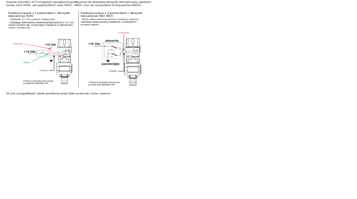

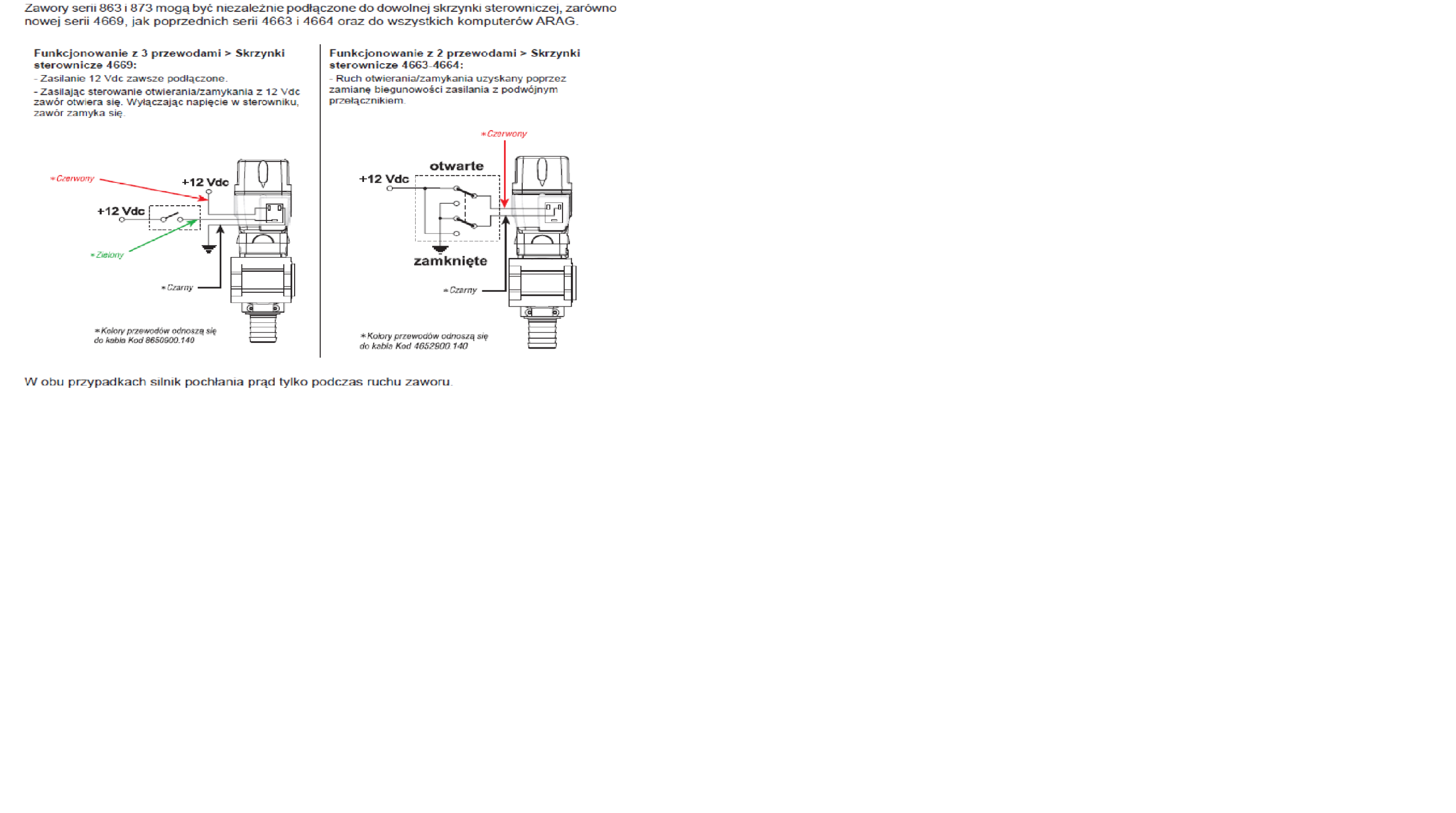

  • One Month Later

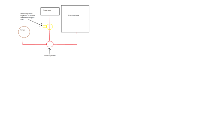

  10. Na szybko narysowałem jak to powinno wyglądać, czerwone linie to twój zawór trójdrożny i przewody. Potrzebujesz dodatkowy zawór trójdrożny na rysunku zaznaczony na żółto. Po prostu musisz rozciąć wąż od głównego zbiornika lub od zbiornika z czystą wodą i wstawić ten zawór (gdzie wstawisz to już twój wybór)
  11. Ten trzeci zawór to zawór trójdrożny? Nim sterujesz czy ma ciągnąć oprysk z głównego zbiornika czy czysta wode ?
  12. Możesz się wpiąć pomiędzy 3 zawór. Trzeba wstawić zawór kulowy trójdrożny, do zaworu przykręcić złącze camlock i wtedy elegancko sobie podpinasz wąż.
