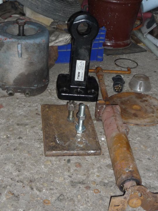

  2. za zaczep dałem ok 450 zł a jutro zaczynamy bo wcześniej były inne prace wymiana pompy naprawa podnosnika w 7011 ogrzewanie w gararzu a dziś jeszcze płot ale powiedział że musimy szybko teraz ją zrobić bo obok wstawił nawozy i musi zabrać przyczepę i to go zmotywowało do postępów nad przyczepą

  12. wiem że to maxxum ale mi aż 150 km nie trzeba bo mam ciągnik 110 km nie chce żebyło że 110 za mały a 150 za duży i spali więcej a 135 - 140 będzie ok
