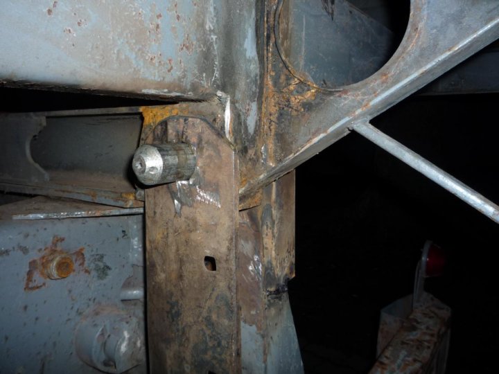

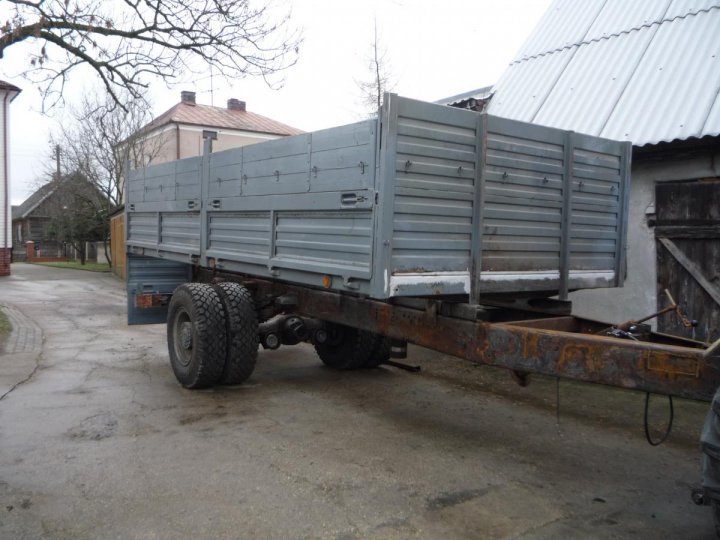

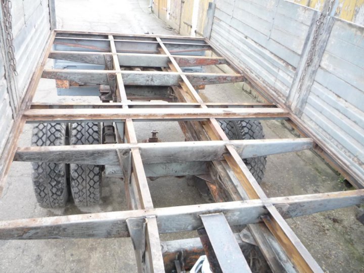

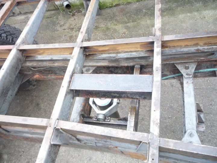

Nowy Siłownik musiałem kupić w internecie ale jestem z tego zadowolony bo nigdzie nie cieknie burty same próchno tylko przednia zostaje {wycięliśmy flexem i wstawiliśmy kątownik po było to też ognisko rdzy }co do tylnej to nad tym też pomyślimy a co do malowania : paka myślę że siwa a podwozie czarne założymy też nadkola plastikowe domar z oryginalnymi chlapaczami jelcz -
obliczyłem że jak wymienimy burty na nowe wysokie jak przednia ściana to będzie miała 14 m3 bo stare burty nadają się na złom we wtorek kupię co trzeba do instalacji hamulcowej i tylko zostanie czyszczenie i malowanie ale z tym muszę poczekać na dobrą pogodę dodam też zdjęcia jak podnosi się i hydrauliki

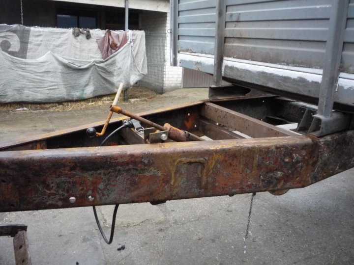

ja wyrzuciłem niepotrzebne kable i nawet nie musiałem przedłużać ich do ciągnika bo były w sam raz masę poprowadziłem z ciągnika a żarówki z 24 v na 12 v siłowniki zostają stare ale chcę tą nakrywką co zaznaczyłem na zdj miałem odizolowaną ale wziąłem stary przewód do wody i wsadziłem w niego żyły a z przodu dałem czarny mniejszy do wtyczki i wszystko pięknie wygląda -

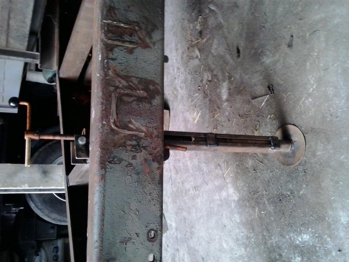

baniak mam nowiutki od auta [ bo stary przerdzewiał] zrobię zawias i wtedy podniosę za przód aby wymierzyć jaki trzeba siłownik wysoko to nie będzie się podnosiło ale tyle żeby swobodnie dało się nią pracować cyklop wtedy sobie poradzi . w piątek ogarnąłem elektrykę przyczepy . a teraz mam mniej czasu bo zaczynam pracę polowe mam do was pytanie gdzie kupić tą pokrywę od siłownika hamulcowego [zaznaczone na zdjęciu] krawędz musi mieć 20 cm średnicy -
