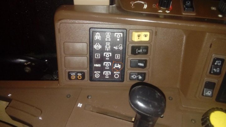

znalazłem pod chłodnica sa 2 czujniki obok siebie, ale jak sprawdzic czu to jest to ? zmostkowac ? bo jak odlacze wtyczke od czujnika to piszczy -
Swiecąca kontrolka od amortyzacji przedniej osi w JD 6920
brodzik2207 odpowiedział(a) na brodzik2207 temat w John Deere 5x15-8x20
a gdzie znajduje sie ten czujnik ? -
brodzik2207 opublikował(a) temat w John Deere 5x15-8x20
Mam problem poniewaz swieci mi sie kontrolka ktora zaznaczyłem wam na zdjeciu jak tylko zapale i siłowniki cały czas sa schowane wiec nie tls chyba nie dziala podpowiedzcie cos -
