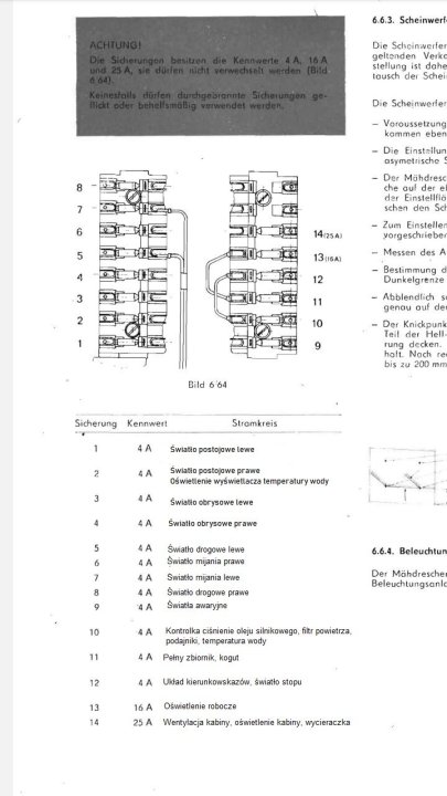

Witam Poszukuje opisu skrzynki bezpieczników w E-514. Który od czego odpowiada i jakie natężenie ma mieć. Z góry dziękuje :)

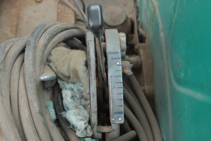

Problem z wajchą od regulacji siłowej/pozycyjnej w c-4011
agropiotrmosz odpowiedział(a) na agropiotrmosz temat w Układ hydrauliczny
problem rozwiązany :) Jedna dźwigienka od mechanizmu sterującego była pęknięta. Teraz działa tsk jak powinno. -
Ursus C-360 -Dźwignia regulacji siłowej/pozycyjnej
Dzisiaj zauwazyłem jedną dzwigieke mechanizmu pękniętą. Tylko mam problem z wyciągnięciem wału. Nie mogę ściągnąć jednego ramienia podnośnika. Chyba będzie trzeba grzać palnikiem.. -

agropiotrmosz opublikował(a) temat w Układ hydrauliczny
Witam Mam problem ze dźwignią od regulacji siłowej/pozycyjnej. W położeniu pozycyjnym tam gdzie jest znak P nie opadają mi do końca ramiona. Jak o ok 0,5 cm przesunę dźwignie do przodu w kierunku regulacji siłowej jest wszystko ok, tylko, że mi wtedy dźwignia się przestawia i muszę za każdym razem jak agregat, rozsiewacz podskoczy ustawiać ją na nowo. Ta dźwignia ma tylko dwa miejsca w których powinna się blokować? Czy ta sprężyna co jest w środku korpusu tej dźwigni nie trzyma? Mam teraz ściągnięty plecak/żabe i nie wiem co z tym zrobić.. -
Wajcha cały czas się przestawia czy to ma związek z rurą wałka skrętnego czy szukać przyczyny w rozdzielaczu? -
O tym nie wiedziałem. Mam teraz rozkręcony plecak, bo koło ataku zmieniam. Sprawdzę jak to dokładnie chodzi
