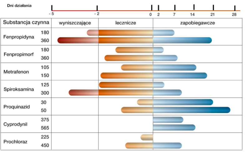

@drobny Bierz cyflufenamid, daj 0,2l Cyflux, on jest po 250zł, to to samo co Kendo, i masz i bardzo dobrze pod względem zapobiegania jak i wyniszczenia mączniaka, fenpropidyna w dawce 0,4 wyjdzie bardzo podobnie a ona również działa i zapobiegawczo w wyższej dawce jak i wyniszczająco ale cyflufenamid lepszy. Jak to tak gotowy środek będziesz stosował i jeszcze tu o tym piszesz? 😀 Kupuj 3 a może i 4 róże substancje i mieszać a nie gotowce i tylko 160g protiokonazolu??!!! Dolewaj prochlorazu bo samo protio to za mało.

Fenpropidyna chyba bardziej elastyczna w stosowaniu w porównaniu z proquinazidem. Cyfludenamid mocniejsze działanie od fenpropidyny i proquinazidu jak i w działaniu zapobiegawczym działaniu i interwencyjnym.
