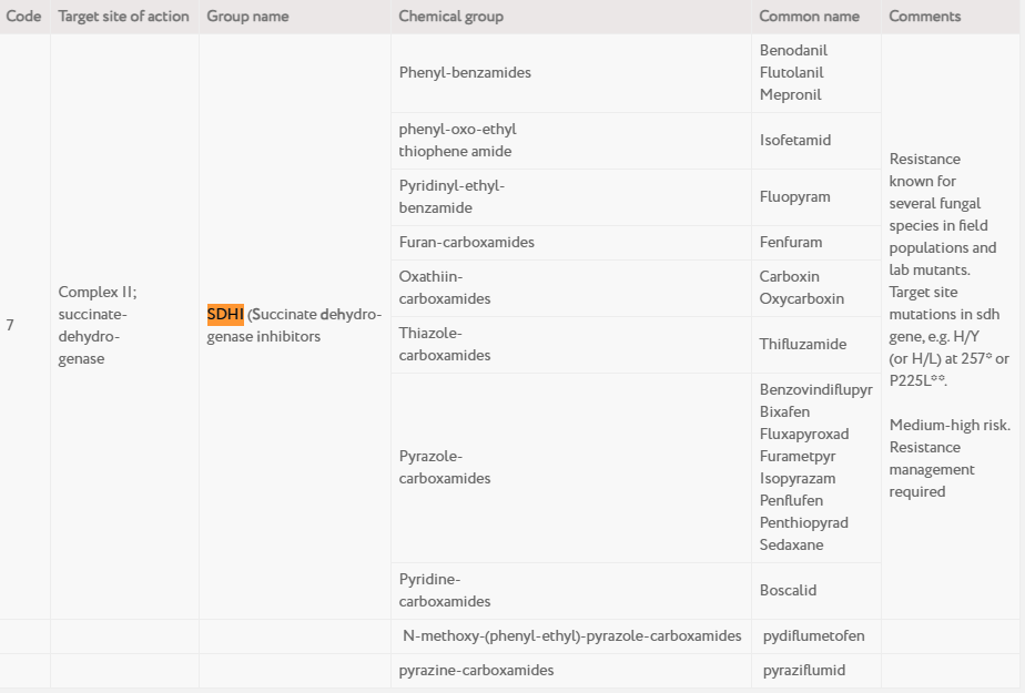

Boskalid na należy do grupy sdhi jakoś mam większa zaufanie do tego co piszą ludzie co się tym zajmują zawodowo. I na na pewno masz rację, że to co jest poniżej to nie do końca prawda ale ja jakoś wolę tą nie do końca prawdę. To że KIEDYŚ należał do anilidyn, czy jakoś tak, a teraz należy do sdhi to tak jakby ktoś mi kazał mówić na Iran Persja bo kiedyś tak się nazywało.

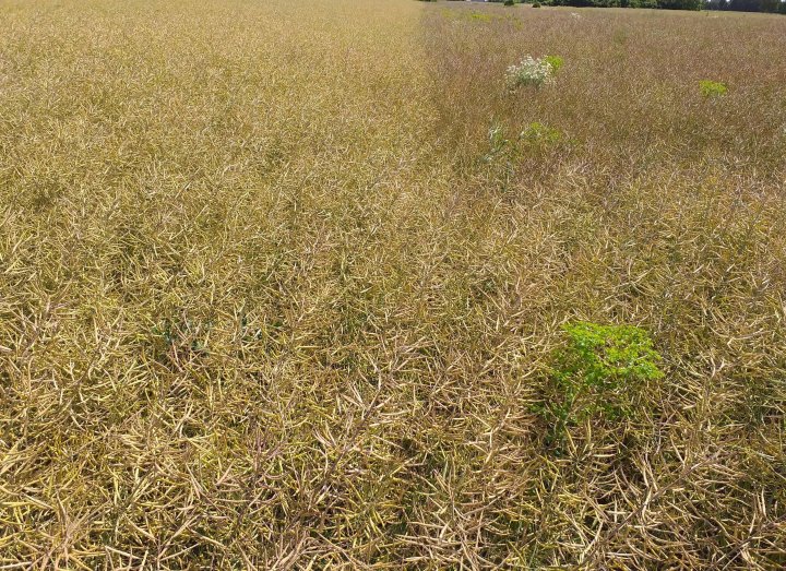

Tak wyglądał chrobry 29 czerwca 2019, prochloraz 450 i azoksystrobina 165g w pełni kwitnienia. Ten z lewej, z prawej jakiś mieszaniec, ochrona jakaś była w fazie kwitnienia ale nie wiem co szło, nie pytałem co właściciel dawał.

Nie mam pojęcia. W pictorze i propulse jest sdhi, więc pewnie te dwie substancje to piętro wyżej niż azoksystrobina.

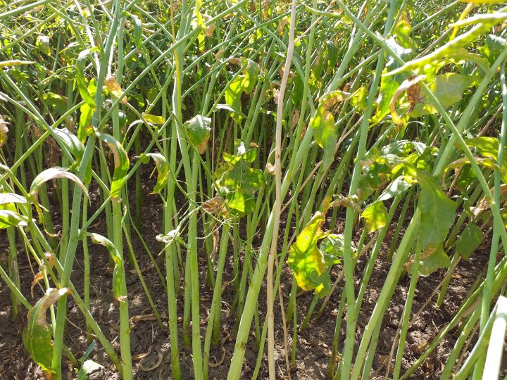

Były dni że do słońca było ponad 15 stopni i ładne słoneczko, a nad ranem -4, więc jakoś się to musiało odbić na roślinach.

U nas kiedyś pierwszy opryskiwacz normalnie, a po drugim na początku pierwszego pola 2 metry rzepak w żółte ciapki się zrobił, dlaczego nie wie nikt. Zabieg na płatek był wtedy robiony, fungicyd + insektycyd. Coś się może wypłakało z innych wcześniejszych zabiegów.
