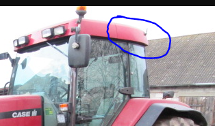

  21. Tak jak na zdjęciu zaznaczyłem, pod tą klapka masz filtr kabinowy.
