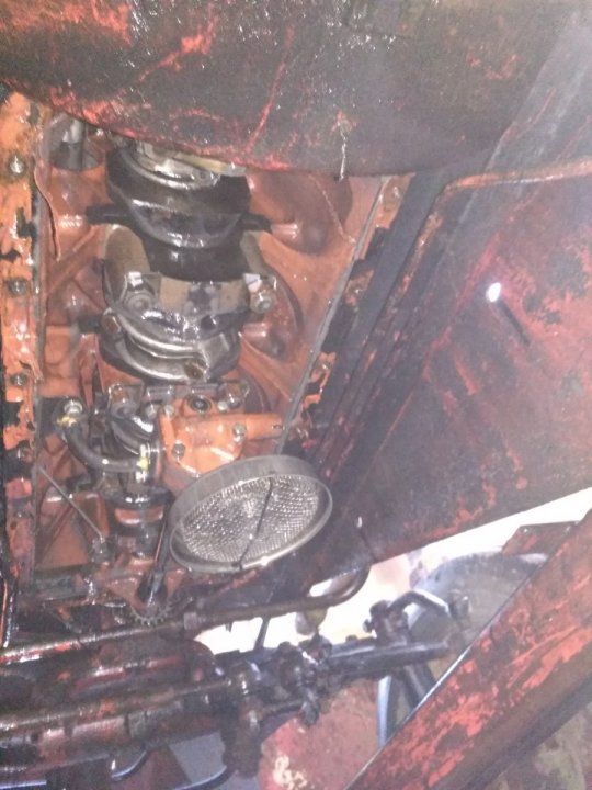

Pęknięty blok,zobaczcie na zdjęciu. Narazie jestem na etapie szukania,przeglądania internetu co do kupna już chyba całego silnika. Za wiele tego w necie nie ma,albo kasują jak za złoto nie wiem, szkoda tego silnika.. -

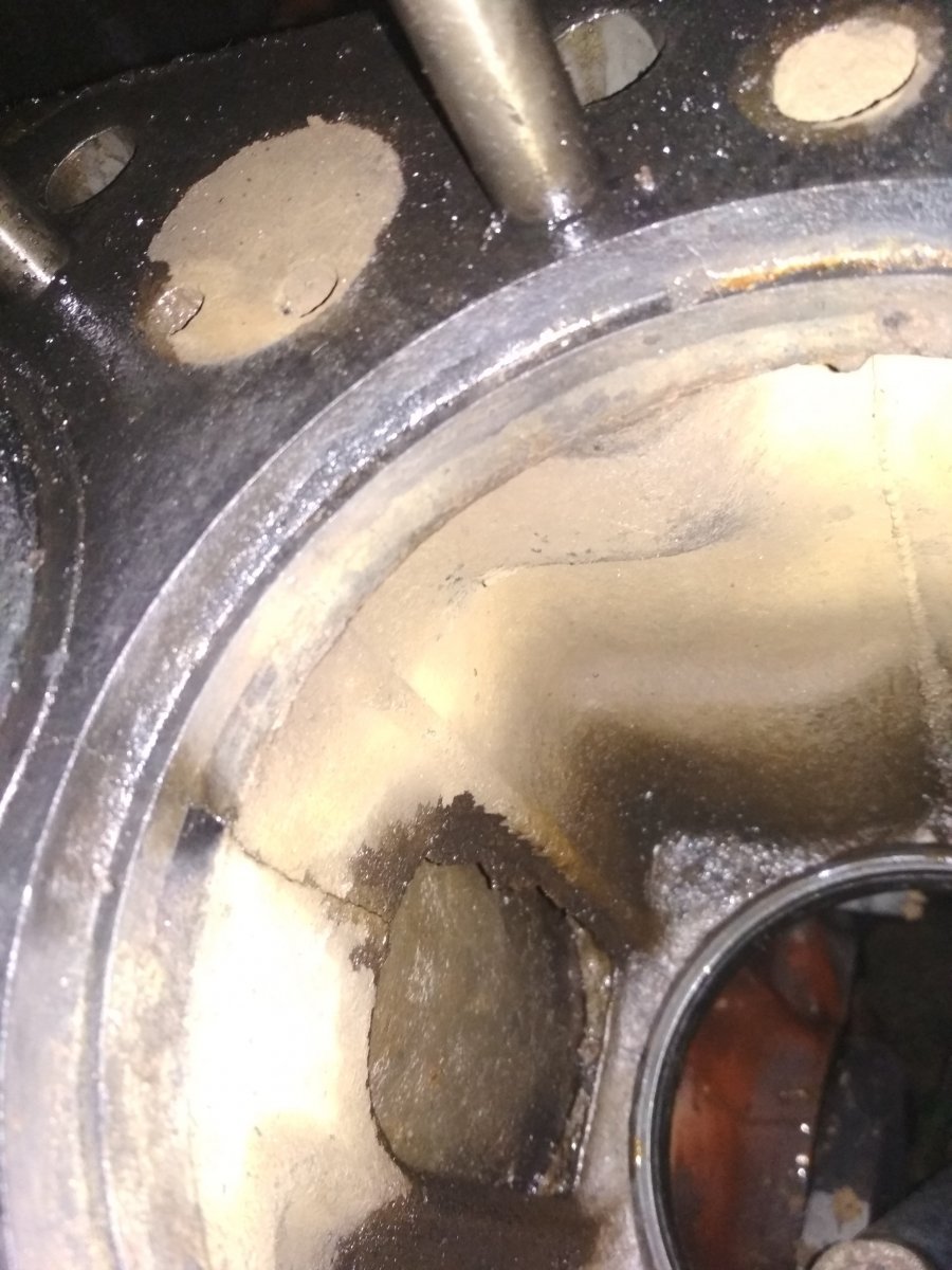

Niestety.. potwierdziło się najgorsze. Pęknięty blok silnika. Panowie..dobra co teraz, szukać silnika, bloku ? Mój "mechanik" pomagier sugerował się żeby najlepiej mieć do bloku gotowy wał. -

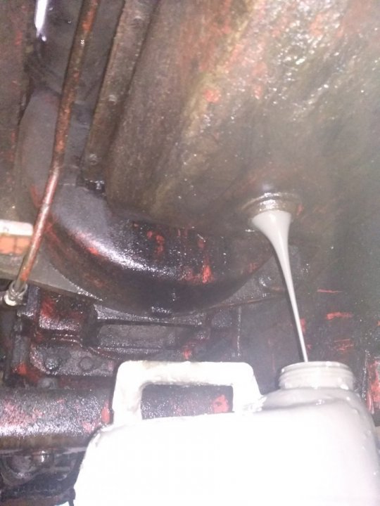

Tak tak,głowica póki co odstawiona na bok ponieważ po tym jak została zdjęta,wlalismy wody do układu,minęło jakieś 30 min aż nagle patrzymy że z dołu kapie woda. Wygląda na to,że coś poza tą głowicą się dzieje, aczkolwiek ją też po niedzieli zawiozę do sprawdzenia. Trochę już wczoraj to z ogarnąłem. Sprężarka,pistolet z lancą do odltuszczania ropa i poszli. -

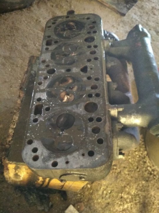

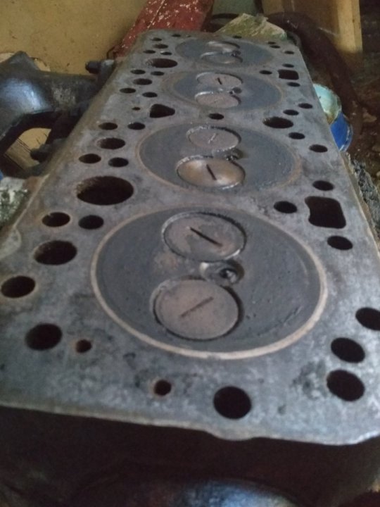

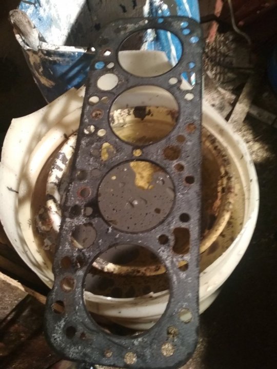

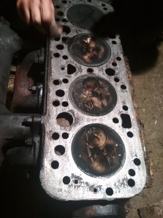

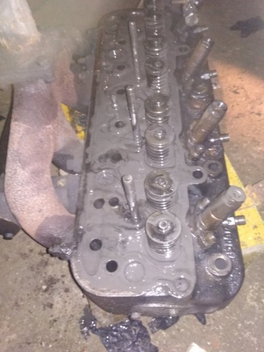

No i głowica ściągnięta. Po uszczelce,głowicy na ciężko było wierzyć że byłoby to przyczyną wycieku wody do oleju. Chwila przerwy,dolanie wody do wlotu od chłodnicy aż nagle zaczęło lecieć (woda) z miski olejowej. Myśl o głowicy i uszczelce schodzi na bok. W piątek mycie silnika,wszystko od spodu ogarnę i wtedy po nalaniu wody zlokalizuje się przyczynę. Oby była to tylko tuleja..mam nadzieję że to nie blok ;( jeden plus tego wszystkiego że podczas tego ściągnięcia i rutynowej naprawy wykonam sobie przy okazji i nadmiarze miejsca małą konserwację, wyczyszcze to i złożę jak należy. -

Tzn na pewno nie było to zauważalne przeze mnie. Kolor spalin w tłumiku jest czarny,nie powiedziałbym że biały standardowo przy takich usterkach. Pali bez problemu, moc ma. Wydaje mi się że usterkę spowodowałem dolaniem wody do nie do końca wystygniętego silnika. Problem polegał tylko też na tym że wcześniej woda też ubywala,ale chyba w mniejszej ilości. Wioskowi serwisanci już poinformowani jutro będę robił pierwsze kroki w celu ściągnięcia głowicy i zajrzenia po kolei do wnętrza. Pytanie mam odnośnie części. Mam JUMZ 6AM czy niezbędne jest korzystanie z katalogu części? Czy ze stron internetowych z oznaczeniem jako część do JUMZ to powinno śmigać. Pytam bo z tymi katalogami po rosyjsku mam trochę problem -

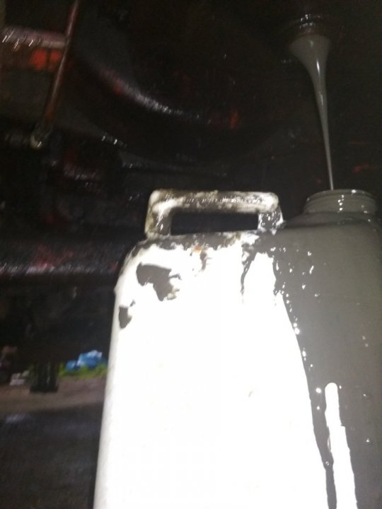

Cześć wszystkim. Słuchajcie posiadam jakiś czas koparko spycharkę JUMZ 6AM wersja budowlana. Mam ją jakoś miesiąc. Woda w chłodnicy co jakiś czas ubywala lekko, ale wczoraj kopiąc na swojej działce pod fundament zobaczyłem typowe przegotowanie się i brak wody w układzie. Jeszcze póki co olej był czarny. Dzisiaj zaczął rzygać mi przez korek wlewu oleju siwy olej. Rozumiem że 99% uszczelka pod głowicą. Macie jakieś doświadczenia z tym? Czy jest to w tych maszynach skomplikowany proces naprawy,kosztowny ? Co przy okazji powinno się wymienić ? Trzeba ustawiać zawory,cokolwiek przed montażem?

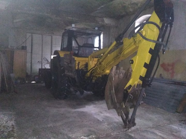

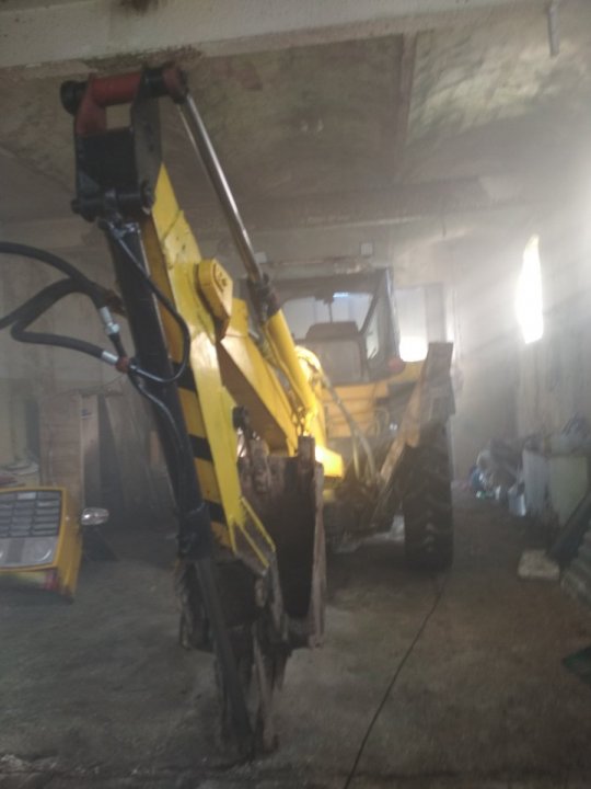

Belarus JUMZ 6AM -Brak obrotu ramienia koparki
WojtaS141095 odpowiedział(a) na WojtaS141095 temat w Belarus, MTZ, Jumz
Budowlany typ. Okazało sie, że wajchy od słuchu oraz łap muszą być dosuniete podczas pracy do samej szyby :D dzieki za zainteresowanie tematem. -
Odpowietrzam,przez chwilę działało,następnie po jakimś czasie znowu... odpowietrzylem odkręcając śruby idące do siłownika. Czy jest jakieś inne specjalne miejsce odpowietrzenia ? -
WojtaS141095 opublikował(a) temat w Belarus, MTZ, Jumz
Witam,proszę o pomoc! Po chwili pracy nie skręca mi ani w lewo ani w prawo łapa koparki. Wszystkie inne funkcje działają. Zero reakcji podczas ruszania wajchami. -
