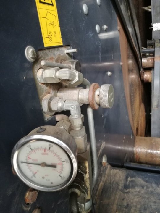

  1. A możesz zrobić zdjęcie jak go zamontowaleś?
  2. Chcę go zastosować właśnie żeby mi nie uciekało ciśnienie z prasy bo przepuszcza mi zawór główny na prasie a nie mogę kupić nowego albo nawet używanego ale sprawnego. Druga sprawa rozdzielacz w ciągniku też mi przepuszcza. Pytałem w sklepie z częściami właśnie o zamek hydrauliczny, sterowany np. https://allegro.pl/oferta/zawor-zwrotny-sterowany-zamek-hydrauliczny-1-2-50l-7524325907 i sprzedawca rzekomo kontaktował się ze specjalistą od hydrauliki, który stwierdził, że zwykły zamek będzie za słaby i ten będzie lepszy bo nie będzie przepuszczał na niskich ciśnieniach.

  4. Mówimy o tym samym. Instrukcja od PRIMO jest do nowszej prasy.

  8. Czekam na relację 😉 w angielskiej instrukcji napisane jest, że za złe dobicie balota mogą być winne: - nieszczelny zawór sterujący na prasie - złe uszczelki w tłokach od napinania pasów i otwierania klapy więc chyba chodzi o te uszczelniacze - zła długość pasów - źle działający, przepuszczający rozdzielacz w ciągniku Czyli według instrukcji jednak rozdzielacz ciągnika ma znaczenie wbrew temu co niektórzy twierdzą w tym temacie. Napisane jest też, że można temu zapobiec stosując "system antywyciekowy". To jest chyba taki zamek hydrauliczny, podwójnie sterowany. Wpina się go w ten rozdzielacz obok zaworu głównego, sterującego ciśnieniem prasy. Na zdjęciach co wstawiał kolega kowal1108 widać, że ma zamontowany ten system (zdjecie z zaworem głównym i manometrem). Dołączam rysunek ze Szkolenia technicznego od kolegi peewee1984, który pokazuje ten "system antywyciekowy".

  10. Witam. Kolego na drugim zdjęciu masz ustawianie średnicy całego balota po lewej stronie i miękkiego rdzenia po prawej. Nie masz drugiego zaworu z cewką więc pewnie nie masz funkcji miękkiego rdzenia ale jeśli chcesz wyzerować tę wartość to musisz wcisnąć jednocześnie przyciski "+" i "-" i gdy wyskoczy "0" zatwierdzić przyciskiem "=". Przycisk pomiędzy przyciskami "siatka" i "=" służy do wysuwania noży gdy masz rotor z nożami. Gdy wciśniesz wysuwasz noże hudraulicznie tą samą gałką w ciągniku, którą normalnie podnosisz podbierak. Gdy już wysuniesz, wyłączasz przez ponowne wciśnięcie tego przycisku i znowu będzie podnoszony tudzież opuszczany podbierak. Jeśli masz wersję prasy gdzie aparat siatki napędzany jest paskiem to instrukcja od RV 157, 187 MKII nie we wszystkich przypadkach Ci pomoże. Jest to już wersja prasy po nazwijmy to liftingu i konstrukcyjnie zbliżona jest bardziej do pras RV 1601, 1901 czyli ma 5 pasów, aparat od obwiązywania siatką jest inny, zawory są po innej stronie lub wajcha od luzowania blokady noży. Wiele rzeczy można wydedukować ale nie wszystkie. Kalibracja czujników też się trochę różni. Dzięki wiedzy i uprzejmości Kolegów z tego forum, własnej dedukcji i jakiegoś tam już doświadczenia z tą prasą może będę mógł Ci pomóc w razie potrzeby więc pytaj śmiało bo wiem jak to jest trudno gdy się nie ma kogo podpytać w takich kwestiach a niekiedy potrzeba dosłownie drobnego niuansu.
  11. Witam wszystkich. Posiadam prasę Vicon RV 187 OC i mam podobny problem co kolega fiat666. U mnie też środek beli dobrze zbity a wierzchnia warstwa luźna. Podciągnąłem już naciąg siatki na maksa i zbyt wiele to nie pomogło. Bedę próbował rozebrać zawór bo na postoju gdy materiał nie jest pobierany, ciśnienie spada "ciurkiem" i zatrzymuje się dopiero na 50 barach ale gdy tylko wjadę w pokos cały czas utrzymuje zadane ciśnienie i nawet na nawrociach nie spada. Żaden siłownik nie ma wycieków. Posiadacze RV 187 podpowiecie mi jak rozebrać ten zawór, którym steruje się ciśnienie prasowania? https://zapodaj.net/143a67310cdde.jpg.html https://zapodaj.net/51a2208d61a26.jpg.html Na koniec żniw prasa też przestała mi robić miękki rdzeń. Zawór wykręcony na maksa, słychać jak cewka przy zaworze "cyka" gdy włącza sie opcję miękkiego rdzenia a i tak wychodził zbity. Rozkręciłem to ostatnio ale powiem szczerze, że nie wiem w czym może być problem bo wszystko wygląda ok, żadnych uszkodzeń, zabrudzeń itp. nie było. Może ktoś z Was ma pomysł w czym rzecz ?
