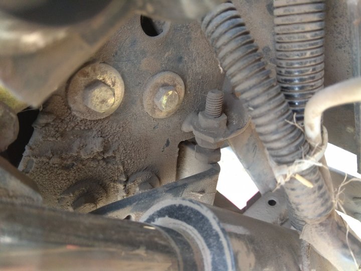

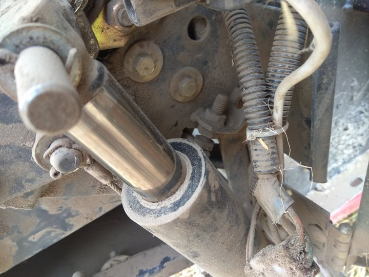

Po prawej stronie pod pokrywą od aparatu siatki jest śruba za siłownikiem załączającym owijanie siatką i ona jest tak jakby dystansem dla wracającego noża. Jak zmniejszysz jej wysokość to powinien się bardziej docisnąć do płyty. A jak to nie pomoże to musiałbyś po lewej stronie przesunąć całe ramię od noża na tej ośce co jest plastikowa rolka.- 1115 odpowiedzi

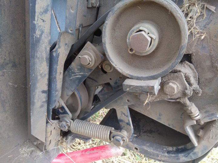

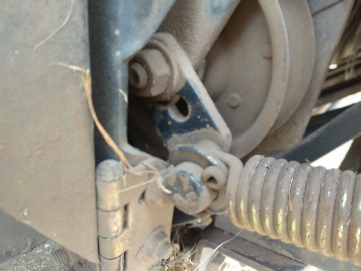

W sumie to nawet nie trzeba otwierać całego aparatu żeby to podciągnąć ale warto sobie otworzyć i zobaczyć czy wałek równo się docisnął bo np. druga sprężyna może być bardziej rozbita i nawet jak równą ilość obrotów się zrobi to i tak będzie z jednej strony luźniej. Zdjęcia w linkach poniżej: https://zapodaj.net/d7735e323ccc4.jpg.html https://zapodaj.net/915155c8a89ca.jpg.html https://zapodaj.net/4d043fae55432.jpg.html- 1115 odpowiedzi

Do naciągu siatki według mnie są takie małe sprężyny przy jednym z wałków, który pobiera siatkę. Musisz otworzyć aparat od siatki tak jakbyś chciał założyć nową rolkę. Ten jeden z wałków ma po bokach takie śruby, na których są twarde sprężyny i nakrętki (na 17 klucz). Jak podkręcasz nakrętkę zgniata się sprężyna a wałek dociska się bardziej do drugiego (tego zielonego) przez co siatka nie idzie luźno tylko jest bardziej napięta. U mnie pomogło. Jak za bardzo podkręciłem to urywało siatkę. Te sprężyny z twojego zdjęcia są od dociskania do pasów tych długich prowadnic, po których sunie siatka podczas owijania. Jak masz za dużą przerwę pomiędzy pasami a tymi prowadnicami podczas podawania siatki to można je podciągnąć. Ja mam wyjechane pasy a po profilowaniu tych długich prowadnic i sprężyn płytkowych tak żeby idealnie dolegało wszystko do pasów, prawie ze znikomą przerwą, w ogóle nie mam problemów z zaciąganiem siatki, nawet kluska mi się nie robi. Te sprężyny, które masz na zdjęciu też podciągnąłem żeby szybciej i mocniej prowadnice doległy do pasa gdy zaczyna się cykl owijania. Jak zamierzasz je podciągnąć to sprawdź sobie czy robi się wystarczająca przerwa gdy aparat zakończy owijanie, tak żeby nie ocierało pasów gdy zbierasz materiał. Ja musiałem skrócić tą metalową linkę co jest przy siłowniku załączającym aparat wiązania żeby dał radę odciągnąć prowadnice na wystarczającą odległość.- 1115 odpowiedzi
