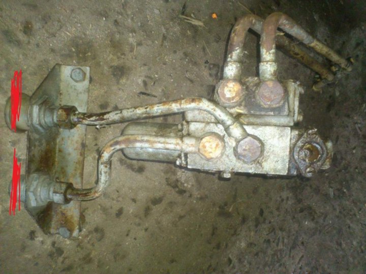

Tylko że mi cieknie z tych kulek co puszczają olej a tam nie ma żadnych oringów, moim zdaniem cieknie dlatego że na tych przewodach wyjściowych tworzy się ciśnienie i po prostu kulki nie dają rady go utrzymać. Problem jest raczej poważniejszy niż te oringi bo rozdzielacz puszcza olej bez ruszania wajchą.

Witam, mam problem z rozdzielaczem na błotniku w c 330, polega on na tym że olej cieknie z tych złączy co przykręca się np. hydraulikę od przyczepy. Nawet bez ruszania tą wajchą w tych przewodach wychodzących tworzy się ciśnienie i olej wycieka na końcach tych złączy(zdj). Jest możliwość tego naprawienia? bo nowy rozdzielacz widziałem w granicach 800-900 więc trochę dużo.
