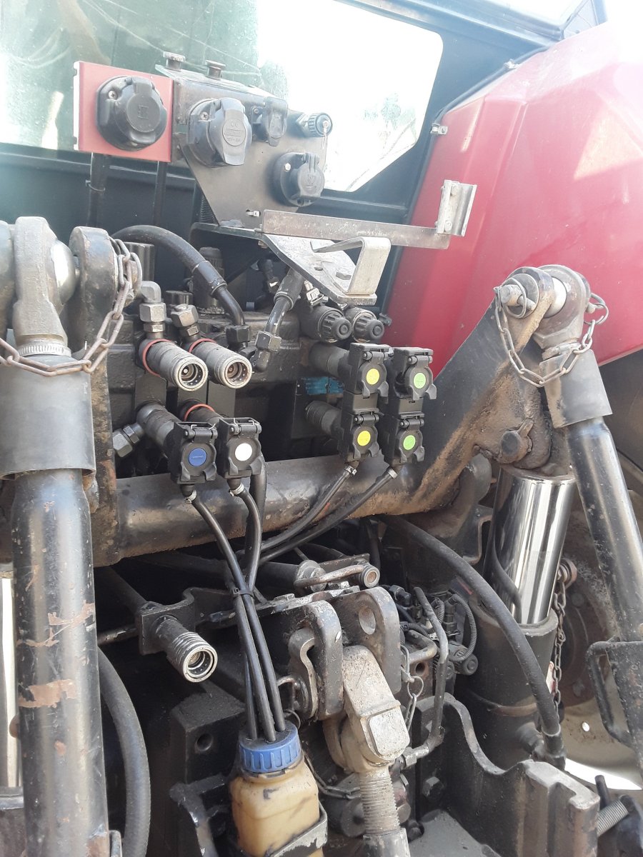

    Mój ma,jak będę robił foty to pokazę w którym miejscu.

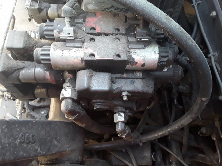

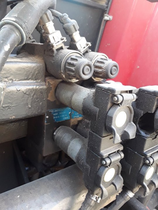

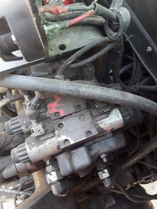

    Ja mam 4 pary wyjść, dwie pary elektryczne sterowane na dzoju i dodatkowe sterowanie pierwszej pary elektrycznej na dzwigni krzyzowej i dwie pary na dźwigni krzyżowej,pierwsza elektryczna i na dzwigni krzyzowejz pozycją pływającą potem dodatkowo wolny spływ,pierwsza elektryczna i pierwsza mechaniczna z regulacją ciśnienia z tyłu na rozdzielacz,jak będzie wolny cs to mogę fotkę zrobić

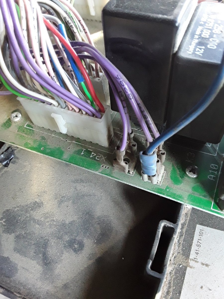

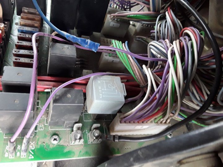

    Ten zielony kabelek obok czerwonego,wyciągnołem i okazało się że końcówka była jakby przegrzana i nie łączyła dlatego dostawiłem kawałek nowego kabla,teraz wszystko działa.Powodzenia jak co to klikaj postaram sie tu zaglądać

    Jak będzie wolna chwila zrobie fotke i podesle.

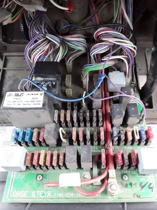

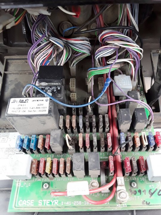

    Może być tak że nie łączy w kostce pod kierownicą,tak samo miałem, znalezienie tej przyczyny zajeło kilka godzin ale działają

    Sprawdz dobrze bezpieczniki może byc że jakis sie przepalił i d*pa,podobnie miałem,tylko nie mogę za diabła przypomniec sobie który to,Jak opanujesz sytuacje kliknij.Pozdrawiam

  15. Sprawdz dokładnie wszystkie bezpieczniki,w moim Case CS przepalił się bezpiecznik od swiateł i też nieszło wyłączyć napędu.Kliknij czy popogło i szerokośći
