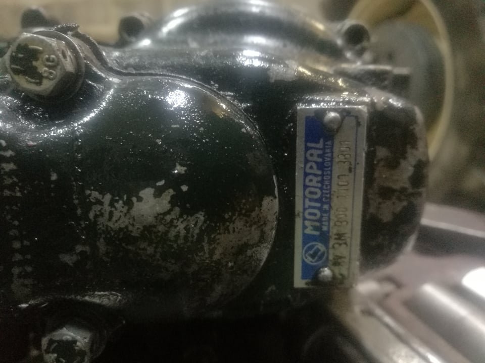

  5. Nie wiem czy pompiarze w mojej okolicy to ogarną, narazie mówią ze sami nie wiedzą co jest nie tak. Jakby Pan znalazł jakieś zdj byłbym wdzięczny.
  6. Na czym ta przeróbka miałaby polegac? ogólnie chciałbym zostać przy tej pompie.
  7. Na zdj jest 4m3138 i o tym samym numerze miałem na podmianę. Różnią się niby wielkością tłoczka. Dziś zamontowałem swoją bo majster ja złożył i zwiększył dawkę paliwa.
  8. Zapłon ustawiony na znaki w mojej pompie i tej pozyczonej
  9. Ogólnie robiłem to słabo reagował na zmianę.
  10. Tak jest bardziej twardy. Choć na mojej chodzi równiej i jest przyjemniejszy dla ucha.
  11. Ogólnie kupiłem go to chodził jako tako ale był zawsze mulowaty. Ciągnik ma zrobiony kapitalny remont silnika. Głowica sprawdzona. Nowy wał, zestawy naprawcze itp. Kat wtrysku ustawiony na znaki. Ciągnik jak zrobi się poniżej +5 stopni ciężko mi pali. I ogólnie jest mulowaty. mało czuły na gaz. Zawiozłem pompę do pompiarza przeregulowal ja i stwierdzil że jest dobra i nic więcej nie będzie robił. Założyłem i problem jest taki jak opisałem w poprzednich postach. Na innej pompie regenerwanej chodzi w miarę ok. A na mojej przy większym obciążeniu ciągnik się zadusi. a nie drapie kołami.
  12. ok jutro zrobię.
  13. Kazałem jednemu z nich rozebrać ta pompę i dokładnie obejrzeć co jest nie tak. i stwierdził że on nie wie. Powinna chodzić
  14. Witam. Mam problem w zetorze 8145. Pompa była sprawdzona u dwóch fachowców i obaj stwierdzili ze jest ok. Mam w niej sekcje 9mm i końcówki wtryskiwaczy 4 otworkowe. Ciągnik na mojej pompie słabo reaguje na gaz. Jest słaby. Załatwiłem pompę na podmianę. Ma ona tłoczki 8,5mm i na niej ciagnik pracuje prawidłowo. Ma moc i reaguje na gaz. Czy wielkość sekcji może mieć wpływ na złą prace silnika???
