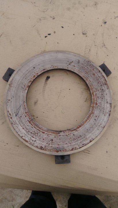

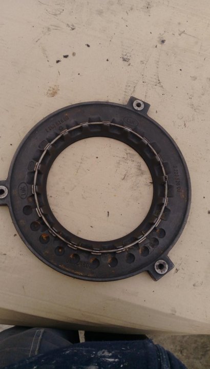

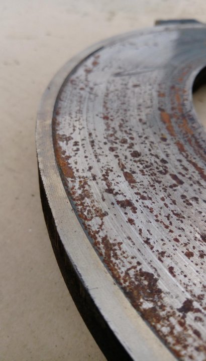

  6. Witam.Kolejny problem z renatą.Pytanie czy dostane gdzieś docisk sprzęgła (nie wiem jak sie to poprawnie nazywa) cały komplet w sklepie kosztuje 2600zł.Może któryś z panów wymieniał. Z góry dziękuję za odpowiedź .Na dole zdjęcia o co chodzi

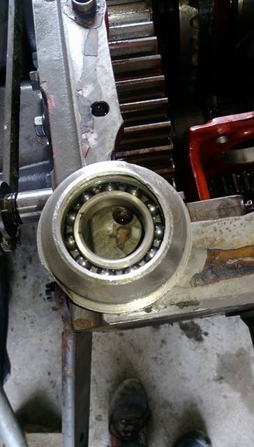

  7. Szalka jest stożkowa a łożysko zwykle..w środek wchodzi tulejka z frezem która przenosi napęd ...właśnie nie ma żadnego zabezpieczenia była tylko wbita.
  8. BenQ
    Reno 85-34 TX Pomocy !
    w miejscu zaznaczonym na zdjęciu jest była nabita szalka z łożyskiem i tulejka z frezem ...nie była niczym zabezpieczona i to jest bardzo dziwne ..obciera o koło zębate.
  9. Szukam cały czas i nic nie mogę znaleźć
  10. BenQ
    Chodzi o to czy ten gwint jest zabezpieczony nakrętką Link do tematu: http://www.agrofoto.pl/forum/topic/173681-renault-85-34-tx-problem-z-tylnym-mostem-pilne/
  11. Witam Panów. Mam problem z ciągnikiem Renault 85-34TX. A mianowicie chodzi o tylny most . Dochodzi z tylnego mostu podczas jazdy na wyższych biegach metaliczny dzwięk, jakby coś obcierało. A więc kabina i plecak do góry i rozbieramy. Po wyciągnięciu górnego wałka mamy takie coś . Tam jest zdrowy gwint. I teraz pytanie czy na tym była jakaś nakrętka ? Tam była nabita szalka . Widać że obcierało coś tutaj albo ktoś już coś majstrował . Panowie pomocy . Z góry dziękuje. Dodatkowe zdjecia moge wrzucić w każdej chwili.
