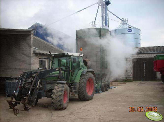

Tak kukurydzę suszyliśmy ale tylko jeden zasyp na próbę. Co do wydajności to na razie się nie wypowiadam bo to było koszenie jak i suszenie "siłowe". Kukurydza jeszcze za zielona i słabo się wymacała i dużo zielonego szło jak nie wiem nie wspomnę o tym, że ziarnka było mocno pomiażdzone a co za tym idzie i suszenie nie było takie jak powinno. Wilgotność 43-45 więc niezłe błoto ;) Zużycie oleju po rozgrzaniu ~50l/h.
Ja w poniedziłaek ususzyłem pierwszy teoroczny zasyp. oGólnie mizeria :(. Jeszcze trochę za mokra.
@Kizo a czym kosisz QQ, że piszesz że dużo ziarna połamanego, wymieniasz klepisko i sita, zakładasz przysłony na bęben ?
U mnie miała wilgotność 36%.
Kosze swoim JD975 z przystawka Gerinhoff PC. Adaptacja do kuku to tylko opuszczenie klepiska i wymontowanie dolnego sita. Na pewno takie zmiany nie dają takiego efektu jak przy pełnej adaptacji ale przy suchszej kukurydzy nie jest źle.
