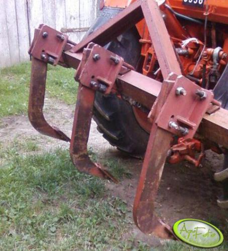

Pavel 12 Opublikowano 25 Sierpnia 2008 wejdzie na 50cm? dlugo go masz? jakie masz ziemie? jakies efekty zaobserwowane? Odnośnik do komentarza https://www.agrofoto.pl/forum/gallery/image/85704-glebosz-mtz/#findComment-180593
ansu 413 Opublikowano 25 Sierpnia 2008 Jest OK. robię na ~>40cm przy spłyconej orce na ~25cm Efekty lepsza retencja wody, w dołkach nie stoi a na górkach mniej spływa ale bezpośrednio po jest jakby jeden sezon trochę gorzej może przypadek może kwaśne podglebie trochę na powierzchnie wyciąga może trzeba czasu czasu zanim naturalna równowaga zostanie przywrócona i kapilary się odbudują Odnośnik do komentarza https://www.agrofoto.pl/forum/gallery/image/85704-glebosz-mtz/#findComment-180753
Pavel 12 Opublikowano 26 Sierpnia 2008 a dokladnie. juz ktos tu mowil, ze efekty sa dopiero za 2 - 3 lata Odnośnik do komentarza https://www.agrofoto.pl/forum/gallery/image/85704-glebosz-mtz/#findComment-180784
Dniowiec 5 Opublikowano 27 Listopada 2008 Czy mi sie wydaje czy masz w MTZ-cie silownik wspomagający?? Odnośnik do komentarza https://www.agrofoto.pl/forum/gallery/image/85704-glebosz-mtz/#findComment-205696
Rafal909017 0 Opublikowano 14 Marca 2015 Zęby sam robiłeś?? podaj wymiary zęba. 80 km z przednim napędem poradzi sobie z 3 zębami?? Odnośnik do komentarza https://www.agrofoto.pl/forum/gallery/image/85704-glebosz-mtz/#findComment-1680035
ansu 413 Opublikowano 14 Grudnia 2016 Powstał w ubiegłym wieku i jeszcze posłuży tylko z ciągnikiem 130hp ze dwie łapy jeszcze by się przydały Odnośnik do komentarza https://www.agrofoto.pl/forum/gallery/image/85704-glebosz-mtz/#findComment-2044926
