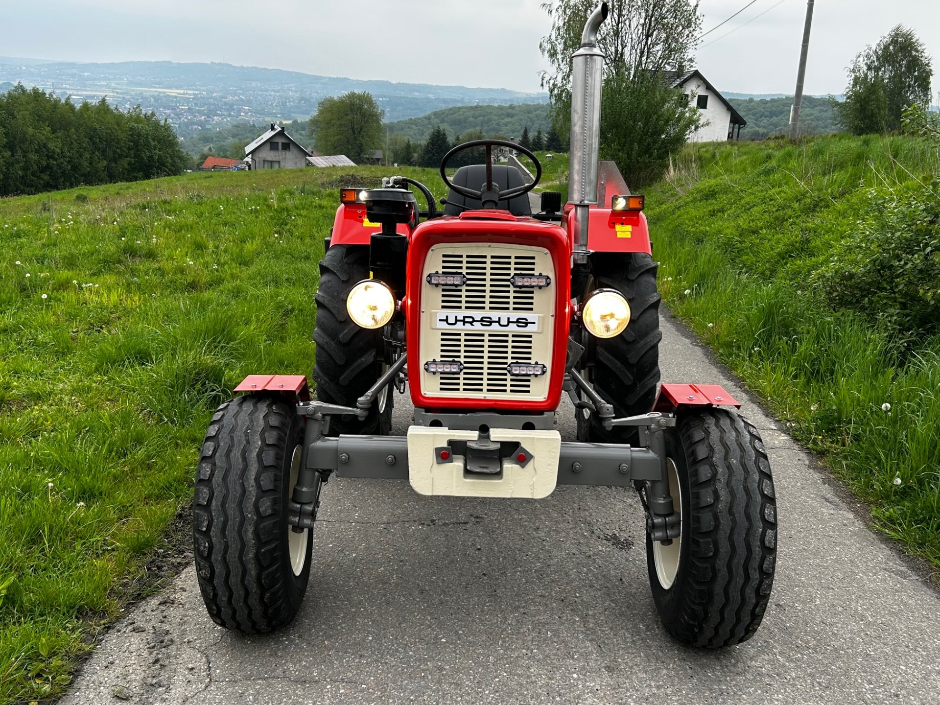

jaco512 1538 Opublikowano 10 Maja Przednie błotniki tak średnio pasują do całości.. Odnośnik do komentarza https://www.agrofoto.pl/forum/gallery/image/846980-ursus-c335m/#findComment-3202399
dragonmt852 112 Opublikowano 10 Maja Wiadomo wszystko kwestia gustu, ale mi te balonówki nie pasują Odnośnik do komentarza https://www.agrofoto.pl/forum/gallery/image/846980-ursus-c335m/#findComment-3202414
rolniku360 283 Opublikowano 10 Maja Balonowki idą po śladzie z tylnymi? Odnośnik do komentarza https://www.agrofoto.pl/forum/gallery/image/846980-ursus-c335m/#findComment-3202469
MarcinKa 292 Opublikowano 10 Maja Przednie koła psują ten projekt odświeżenia. Odnośnik do komentarza https://www.agrofoto.pl/forum/gallery/image/846980-ursus-c335m/#findComment-3202475
krzychc360 85 Opublikowano 10 Maja Przednie koła idą równo z tylnymi,błotniki kupiłem za wąskie ,a ogólnie kwestia tam gustu ale mam u siebie w55 i 3p balony I bardzo sobie chwalę pod wzgledem prowadzenia I wyglądu Odnośnik do komentarza https://www.agrofoto.pl/forum/gallery/image/846980-ursus-c335m/#findComment-3202476
rolniku360 283 Opublikowano 11 Maja Kurde a u mnie na okrągłej osi wystają poza tył i lipa to wygląda Odnośnik do komentarza https://www.agrofoto.pl/forum/gallery/image/846980-ursus-c335m/#findComment-3202479
Piotruniu25 3896 Opublikowano 11 Maja 7 godzin temu, krzychc360 napisał(a): Przednie koła idą równo z tylnymi,błotniki kupiłem za wąskie ,a ogólnie kwestia tam gustu ale mam u siebie w55 i 3p balony I bardzo sobie chwalę pod wzgledem prowadzenia I wyglądu Może i tak ale nie z tym bieżnikiem, żeby dobrze się prowadził w miękkim to musi być bierznik prowadzący. Odnośnik do komentarza https://www.agrofoto.pl/forum/gallery/image/846980-ursus-c335m/#findComment-3202485
tytanowyJanusz 6009 Opublikowano 11 Maja 9 godzin temu, krzychc360 napisał(a): Przednie koła idą równo z tylnymi,błotniki kupiłem za wąskie ,a ogólnie kwestia tam gustu ale mam u siebie w55 i 3p balony I bardzo sobie chwalę pod wzgledem prowadzenia I wyglądu Zwężałeś oś? Balony pasują mi w 60tkach Do ciapka felga a'la zertorowska i opona 7.5 A cały lifting bardzo mi się podoba 👍 1 Odnośnik do komentarza https://www.agrofoto.pl/forum/gallery/image/846980-ursus-c335m/#findComment-3202490
krzychc360 85 Opublikowano 11 Maja 23 minuty temu, tytanowyJanusz napisał(a): Zwężałeś oś? Balony pasują mi w 60tkach Do ciapka felga a'la zertorowska i opona 7.5 A cały lifting bardzo mi się podoba 👍 Nie zwężałem przodu ani nie poszerzylem tyłu i pasuje luks z wspomaganiem elektrycznym chodzi to pierwsza klasa 1 Odnośnik do komentarza https://www.agrofoto.pl/forum/gallery/image/846980-ursus-c335m/#findComment-3202492
witejus 11306 Opublikowano 11 Maja 16 minut temu, krzychc360 napisał(a): z wspomaganiem elektrycznym chodzi Pokaż to wspomaganie, od czego założone? Odnośnik do komentarza https://www.agrofoto.pl/forum/gallery/image/846980-ursus-c335m/#findComment-3202494
jaco512 1538 Opublikowano 11 Maja Tylne koła są poszerzone, nie jest to fabryczne ustawienie felg, dlatego ślady mogą zgrywać się. 1 Odnośnik do komentarza https://www.agrofoto.pl/forum/gallery/image/846980-ursus-c335m/#findComment-3202499
MarcinKa 292 Opublikowano 11 Maja 7 godzin temu, witejus napisał(a): Pokaż to wspomaganie, od czego założone? Najczęściej wsadzają od renówek osobowych. Modelu nie pamiętam. Sam mam takie w ciapku. 1 Odnośnik do komentarza https://www.agrofoto.pl/forum/gallery/image/846980-ursus-c335m/#findComment-3202513

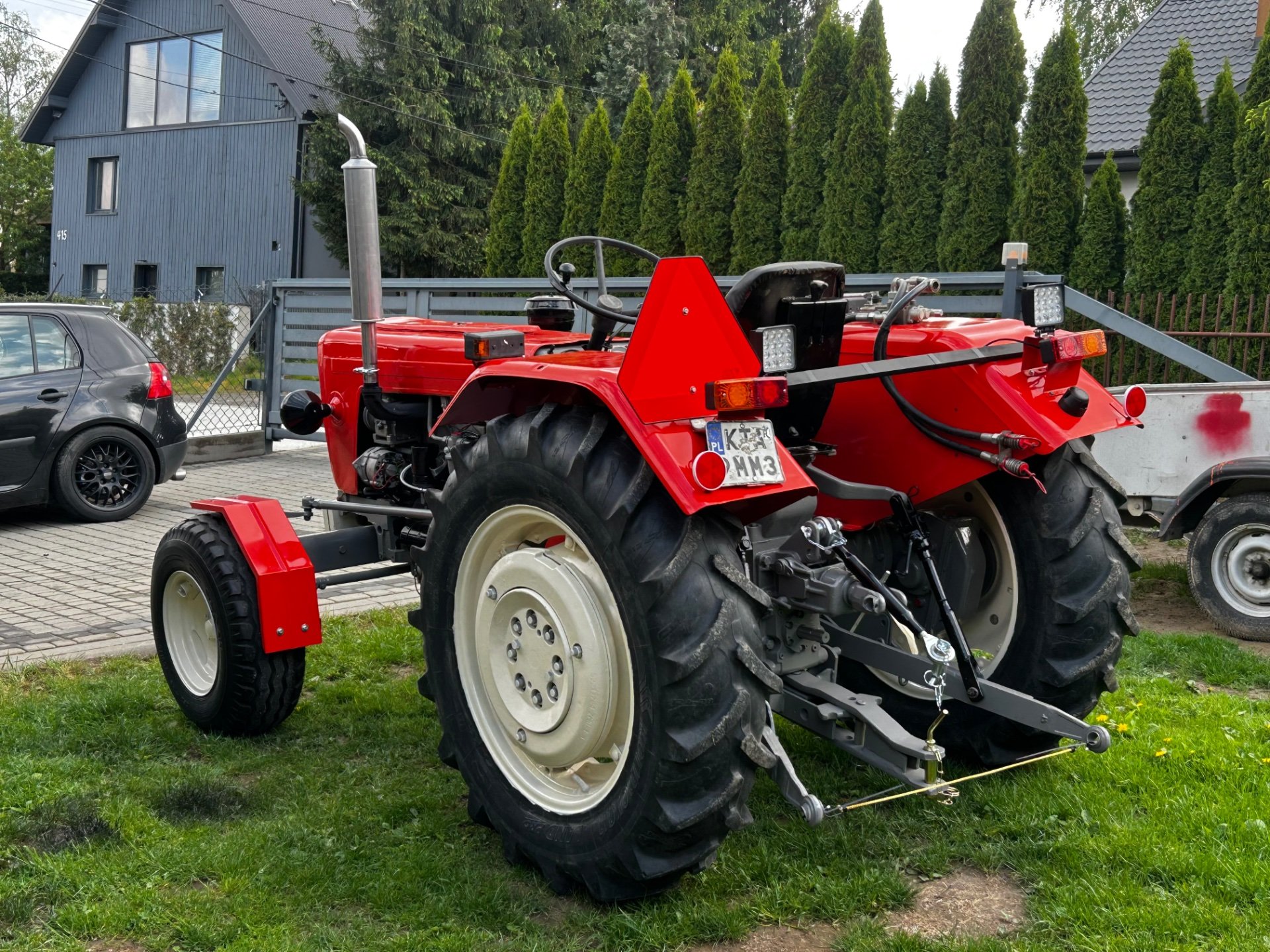

tytanowyJanusz 6009 Opublikowano 11 Maja @JakubC360_yt ma chyba od Mastera wspomaganie przy turze Odnośnik do komentarza https://www.agrofoto.pl/forum/gallery/image/846980-ursus-c335m/#findComment-3202532
JakubC360_yt 1175 Opublikowano 11 Maja A skąd, mam w jednej i w drugiej 60 założone elektryczne od meganki, symbol wspomagania X84 Odnośnik do komentarza https://www.agrofoto.pl/forum/gallery/image/846980-ursus-c335m/#findComment-3202533
MarcinKa 292 Opublikowano 11 Maja Oo takie właśnie mam x84. Działa już parę lat. Ale ja nie mam tura. 1 Odnośnik do komentarza https://www.agrofoto.pl/forum/gallery/image/846980-ursus-c335m/#findComment-3202534
JakubC360_yt 1175 Opublikowano 11 Maja W 60 z turem mam już wspomaganie 8 lat i zero awarii, w drugiej 60 mam od roku wspomaganie, moim zdaniem super sprawa i nie są potrzebne żadne hydrauliczne 1 Odnośnik do komentarza https://www.agrofoto.pl/forum/gallery/image/846980-ursus-c335m/#findComment-3202535
jaco512 1538 Opublikowano 11 Maja Kupowałeś gotowca czy samo wspomaganie ze szrotu? Odnośnik do komentarza https://www.agrofoto.pl/forum/gallery/image/846980-ursus-c335m/#findComment-3202537
JakubC360_yt 1175 Opublikowano 11 Maja 8 lat temu to znalazłem ogłoszenie na olx że zakładają i przyjechali panowie, kolumne wymontowali i na drugi dzień przywieźli kolumne już z założonym wspomaganiem i do tego zamontowali, w drugiej w zeszłym roku zrobiłem trochę inną kryze i łącznik pomiędzy kolumną a wspomaganiem, i w zeszłym roku to samemu z sąsiadem sobie zrobiliśmy i działa prawidłowo, a wspomaganie X84 ze szrotu oczywiście 😁 2 Odnośnik do komentarza https://www.agrofoto.pl/forum/gallery/image/846980-ursus-c335m/#findComment-3202541
krzychc360 85 Opublikowano 11 Maja 4 godziny temu, MarcinKa napisał(a): Najczęściej wsadzają od renówek osobowych. Modelu nie pamiętam. Sam mam takie w ciapku. Dokładnie to jest z renault megane z pod Bochni gdzieś Godzinę temu, jaco512 napisał(a): Kupowałeś gotowca czy samo wspomaganie ze szrotu? Gotowca 1400 zł z gazem ręcznym i bardzo ładne wykonanie Odnośnik do komentarza https://www.agrofoto.pl/forum/gallery/image/846980-ursus-c335m/#findComment-3202551
MarcinKa 292 Opublikowano 11 Maja Ja np kupowałem gotowe do wsadzenia w kolumne ale oczywiście mialobyć prosto a tak nie było. Bak trzeba było costam podnosić chyba czy przesunąć nie pamiętam. A i ja gaz reczny przerabiałem sam na pionowy jak w zetorze jest. No trochę rzeźby było ale jest ok. Odnośnik do komentarza https://www.agrofoto.pl/forum/gallery/image/846980-ursus-c335m/#findComment-3202561
JakubC360_yt 1175 Opublikowano 11 Maja U mnie w jednym i drugim wspomaganiu zbiornik paliwa jest tak jak był i gaz ręczny oraz dźwignia od biegów również jest w oryginale, wystarczy dobrze pomyśleć i ustawić wspomaganie i nic nie trzeba przerabiać 1 Odnośnik do komentarza https://www.agrofoto.pl/forum/gallery/image/846980-ursus-c335m/#findComment-3202565
