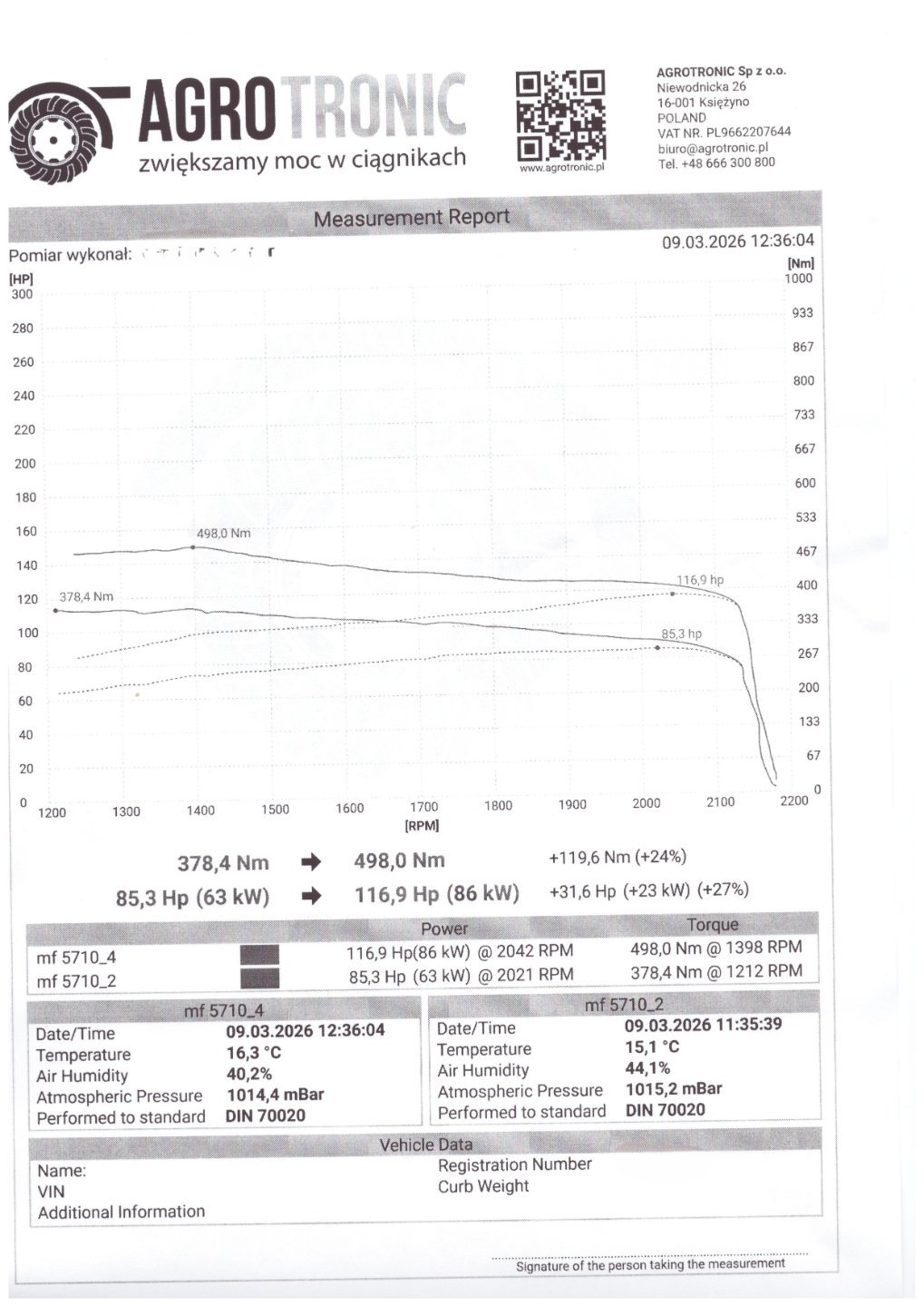

adi4512 168 Opublikowano Poniedziałek o 21:38 chyba dość mało mocy w oryginale jak na deklarowaną jakie inne minusy poza moca? Odnośnik do komentarza https://www.agrofoto.pl/forum/gallery/image/846123-mf-5710-chiptuning/#findComment-3197175
Ursusc385 1800 Opublikowano wczoraj o 04:12 To raczej moc na wom 1 Odnośnik do komentarza https://www.agrofoto.pl/forum/gallery/image/846123-mf-5710-chiptuning/#findComment-3197179
Bambi14 102 Opublikowano wczoraj o 04:46 też w tym roku podniosłem moc w moim, wyszło na walku 67,5 km i 587nm a po programie 96 i 945nm, te nm po programie coś podejrzane mi się wydają, ale powiem szczerze że różnica kolosalna, pod lekka gorke z 2 15t pszenicy podjezdzam na 4d gdzie wcześniej ledwo na 4b wjezdzalem, w polu z agregatem już nie ogranicza mnie moc tylko prędkość żeby nie wypaść, ogólnie przeskok niesamowity, szkoda że tak późno się zdecydowałem aaa, dodam że po podniesieniu mocy jakoś nie słyszę tych stukow między biegami 4c a 4d*z 2 przyczepami czyli 15 t pszenicy*z 4b na 4c Odnośnik do komentarza https://www.agrofoto.pl/forum/gallery/image/846123-mf-5710-chiptuning/#findComment-3197180
rafus111 192 Opublikowano wczoraj o 05:49 O proszę czyli mnie też to czeka jaki koszt ? Czy bezpiecznie będzie do 140 ? Wszystko to samo szło przecież w dole o 140 km ? Fakt mało pokazały jak na deklarowane 100 km Odnośnik do komentarza https://www.agrofoto.pl/forum/gallery/image/846123-mf-5710-chiptuning/#findComment-3197181
marb80 8 Opublikowano wczoraj o 05:56 Ile mth ma ciągnik? Jaki koszt? Odnośnik do komentarza https://www.agrofoto.pl/forum/gallery/image/846123-mf-5710-chiptuning/#findComment-3197182
robi57362 2842 Opublikowano wczoraj o 06:26 Bambi14 napisał:też w tym roku podniosłem moc w moim, wyszło na walku 67,5 km i 587nm a po programie 96 i 945nm, te nm po programie coś podejrzane mi się wydają, ale powiem szczerze że różnica kolosalna, pod lekka gorke z 2 15t pszenicy podjezdzam na 4d gdzie wcześniej ledwo na 4b wjezdzalem, w polu z agregatem już nie ogranicza mnie moc tylko prędkość żeby nie wypaść, ogólnie przeskok niesamowity, szkoda że tak późno się zdecydowałem aaa, dodam że po podniesieniu mocy jakoś nie słyszę tych stukow między biegami 4c a 4d*z 2 przyczepami czyli 15 t pszenicy*z 4b na 4ccoś pokręciłem z nm Odnośnik do komentarza https://www.agrofoto.pl/forum/gallery/image/846123-mf-5710-chiptuning/#findComment-3197183
ThePerkins 1144 Opublikowano wczoraj o 07:39 9 godzin temu, adi4512 napisał(a): chyba dość mało mocy w oryginale jak na deklarowaną jakie inne minusy poza moca? Straszny skoczek, trochę wkurza mnie ustawianie głębokości ehr jakoś mało precyzyjne. Brakuje mi biegu z 3a na 3b ( chociaż chip może rozwiąże ten problem ). To tak z grubsza, no i z początku sporo razy był serwis więc też z tyłu głowy to mam ... 1 godzinę temu, rafus111 napisał(a): O proszę czyli mnie też to czeka jaki koszt ? Czy bezpiecznie będzie do 140 ? Wszystko to samo szło przecież w dole o 140 km ? Fakt mało pokazały jak na deklarowane 100 km 3tyś netto, 140 to bym powiedział że już za dużo, tutaj zrobiłem to już sporo się wydaje i chyba to bezpieczny max. 2 godziny temu, Bambi14 napisał(a): też w tym roku podniosłem moc w moim, wyszło na walku 67,5 km i 587nm a po programie 96 i 945nm, te nm po programie coś podejrzane mi się wydają, ale powiem szczerze że różnica kolosalna, pod lekka gorke z 2 15t pszenicy podjezdzam na 4d gdzie wcześniej ledwo na 4b wjezdzalem, w polu z agregatem już nie ogranicza mnie moc tylko prędkość żeby nie wypaść, ogólnie przeskok niesamowity, szkoda że tak późno się zdecydowałem aaa, dodam że po podniesieniu mocy jakoś nie słyszę tych stukow między biegami 4c a 4d *z 2 przyczepami czyli 15 t pszenicy *z 4b na 4c Zobaczę jak pójdzie w pole. 1 godzinę temu, marb80 napisał(a): Ile mth ma ciągnik? Jaki koszt? 1350h, 3tyś netto Odnośnik do komentarza https://www.agrofoto.pl/forum/gallery/image/846123-mf-5710-chiptuning/#findComment-3197187
macius11157 218 Opublikowano 23 godziny temu Największy z tej serii ma chyba 140km czy 145 km także myślę że mogl3s go kręcić na spokojnie na te 130 135km Odnośnik do komentarza https://www.agrofoto.pl/forum/gallery/image/846123-mf-5710-chiptuning/#findComment-3197199
Bartek933 5879 Opublikowano 22 godziny temu Sam silnik to nie wszystko, mogą być różnice w osprzęcie i układzie chłodzenia. Sam też bym nie podnosił na maxa A dwa to mu masy i uciągu i tak nie doda Odnośnik do komentarza https://www.agrofoto.pl/forum/gallery/image/846123-mf-5710-chiptuning/#findComment-3197200
ThePerkins 1144 Opublikowano 22 godziny temu macius11157 napisał: Największy z tej serii ma chyba 140km czy 145 km także myślę że mogl3s go kręcić na spokojnie na te 130 135km zgoda, ale na silniku nie walku Odnośnik do komentarza https://www.agrofoto.pl/forum/gallery/image/846123-mf-5710-chiptuning/#findComment-3197202
macius11157 218 Opublikowano 21 godzin temu 1 godzinę temu, Bartek933 napisał(a): Sam silnik to nie wszystko, mogą być różnice w osprzęcie i układzie chłodzenia. Sam też bym nie podnosił na maxa A dwa to mu masy i uciągu i tak nie doda Jakie różnice jak to wszytsko na jedno kopyto zrobione ten sam silnik siedzi tylko mapa inna. A wagę też ma taką samą czy ten 90km czy ten 140 jedynie różnice w masie są pd wyposażenia. Czyli ile ma na silniku Odnośnik do komentarza https://www.agrofoto.pl/forum/gallery/image/846123-mf-5710-chiptuning/#findComment-3197205
Bartek933 5879 Opublikowano 20 godzin temu Masa ta sama ale i tak za mała do efektywnego wykorzystania tej nocy. Ja mam ciągnik innej marki najmniejszy z serii i w instrukcji obsługi dwa największe modele mają większe chłodnice także nie jedno kopyto Odnośnik do komentarza https://www.agrofoto.pl/forum/gallery/image/846123-mf-5710-chiptuning/#findComment-3197208
tracker 846 Opublikowano 20 godzin temu W zmodernizowanej serii 5M modele od 125 km mają większy rozstaw osi i podnośnik bodajże o 900 kg silniejszy. Odnośnik do komentarza https://www.agrofoto.pl/forum/gallery/image/846123-mf-5710-chiptuning/#findComment-3197211
macius11157 218 Opublikowano 19 godzin temu U mnie 6m 95 siedzi ten sam silnik co w 125 podnosnik i rozstawy osi to samo zależy wsio od wyposażenia jakie się wzięło 29 minut temu, tracker napisał(a): W zmodernizowanej serii 5M modele od 125 km mają większy rozstaw osi i podnośnik bodajże o 900 kg silniejszy. W massey może i tak być w sumie Odnośnik do komentarza https://www.agrofoto.pl/forum/gallery/image/846123-mf-5710-chiptuning/#findComment-3197214
