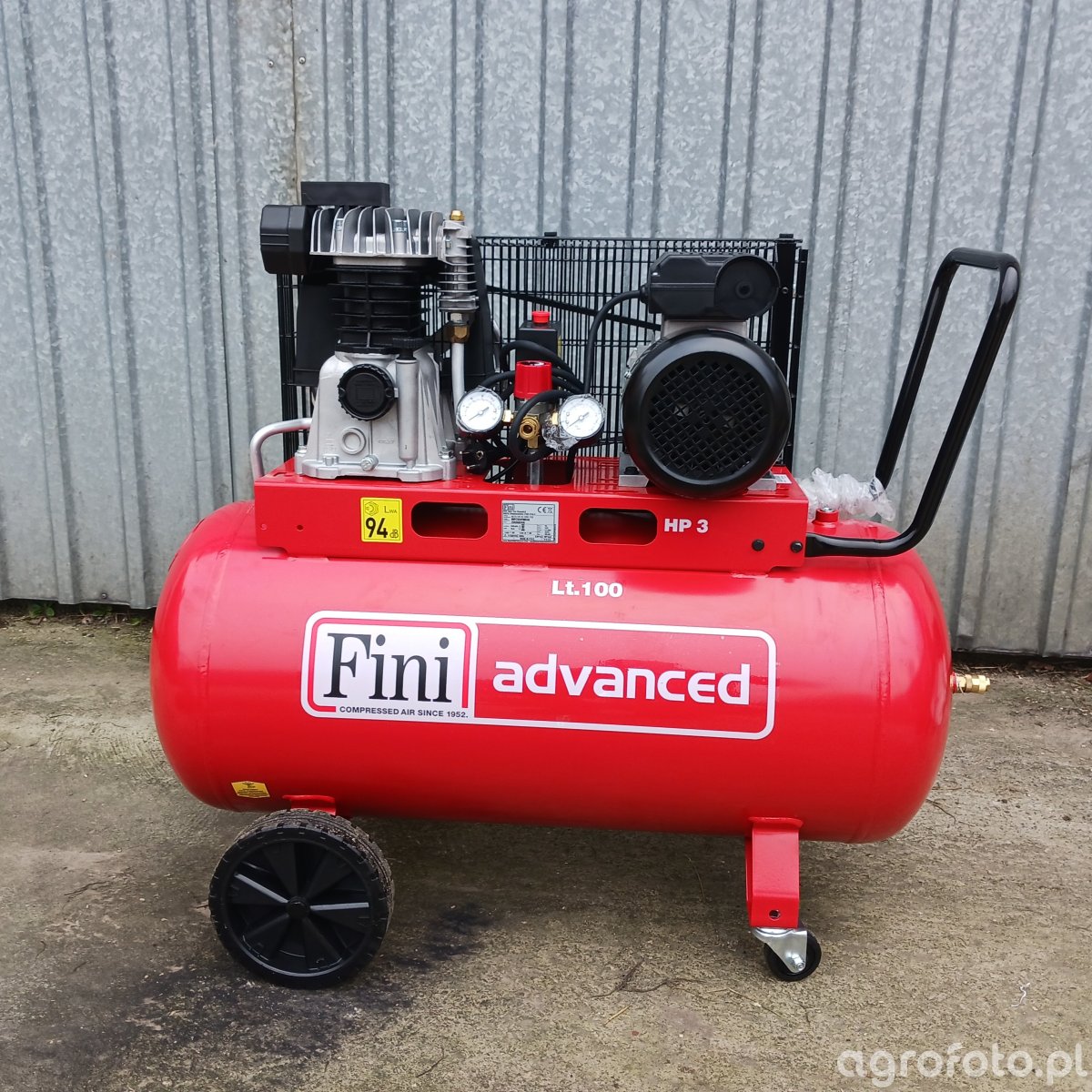

jarecki 4329 Opublikowano 15 godzin temu Dlaczego wybór padł na tą markę i model ? Odnośnik do komentarza https://www.agrofoto.pl/forum/gallery/image/844878-kompresor-olejowy-fini/#findComment-3185430
Karol6130 11516 Opublikowano 15 godzin temu Bez znaczenia Założenie było 10 bar, 100 litrów, dostępność na wczoraj, i żeby pompa była napędzana paskiem Wybierałem z trzech, później z dwóch Odnośnik do komentarza https://www.agrofoto.pl/forum/gallery/image/844878-kompresor-olejowy-fini/#findComment-3185433
radekz200 9587 Opublikowano 15 godzin temu mają ludzie piniędzy 💵💷💶 Odnośnik do komentarza https://www.agrofoto.pl/forum/gallery/image/844878-kompresor-olejowy-fini/#findComment-3185438
semos 106 Opublikowano 15 godzin temu silnik na 230V czy 400??? Odnośnik do komentarza https://www.agrofoto.pl/forum/gallery/image/844878-kompresor-olejowy-fini/#findComment-3185440
Karol6130 11516 Opublikowano 14 godzin temu 230 To też był jeden z warunków Żeby zaciągnąć i wpiąć, a nie przewód ciągnąć Odnośnik do komentarza https://www.agrofoto.pl/forum/gallery/image/844878-kompresor-olejowy-fini/#findComment-3185442
Piotruniu25 3763 Opublikowano 14 godzin temu U mnie jest 100l na a raczej był na 230v przy malowaniu często się wyłączał i nie dał rady pompować powietrzne aż się silnik spalił, elektryk przerobił na 400v i teraz podczas malowania tak szybko biję powietrze aż się sam wyłącza. Odnośnik do komentarza https://www.agrofoto.pl/forum/gallery/image/844878-kompresor-olejowy-fini/#findComment-3185443
Karol6130 11516 Opublikowano 14 godzin temu Ja raczej malował nie będę A jeśli już, to sąsiad ma abac 200l 400v Odnośnik do komentarza https://www.agrofoto.pl/forum/gallery/image/844878-kompresor-olejowy-fini/#findComment-3185447
KarolTD90 1495 Opublikowano 14 godzin temu Jaka cena?? Odnośnik do komentarza https://www.agrofoto.pl/forum/gallery/image/844878-kompresor-olejowy-fini/#findComment-3185449
Karol6130 11516 Opublikowano 14 godzin temu 2549 2 1 Odnośnik do komentarza https://www.agrofoto.pl/forum/gallery/image/844878-kompresor-olejowy-fini/#findComment-3185450
Bartek933 5714 Opublikowano 13 godzin temu 1 godzinę temu, Piotruniu25 napisał(a): U mnie jest 100l na a raczej był na 230v przy malowaniu często się wyłączał i nie dał rady pompować powietrzne aż się silnik spalił, elektryk przerobił na 400v i teraz podczas malowania tak szybko biję powietrze aż się sam wyłącza. Ja uważam że wystarczy taka wydajność jak trzymam dysze do dmuchania, czy tam malowania to cisnienie w zbiorniku ma rosnąć podczas pracy kompresora. Tzn sam ma sie wyłączać Odnośnik do komentarza https://www.agrofoto.pl/forum/gallery/image/844878-kompresor-olejowy-fini/#findComment-3185455
Piotruniu25 3763 Opublikowano 12 godzin temu Na 230v do intensywnej pracy nie realne, przynajmniej u mnie tak było tu to nie wiem. 2 Odnośnik do komentarza https://www.agrofoto.pl/forum/gallery/image/844878-kompresor-olejowy-fini/#findComment-3185456
przemo5040 300 Opublikowano 12 godzin temu mam airpressa 100l na 230v i na spokojnie da radę malować, nawet biele nim w oborze i tynkuje tylko cały czas dobija powietrze Odnośnik do komentarza https://www.agrofoto.pl/forum/gallery/image/844878-kompresor-olejowy-fini/#findComment-3185459
Karol6130 11516 Opublikowano 12 godzin temu Bielić to i 50 obieliłem Teraz biele agregatem tynkarskim Odnośnik do komentarza https://www.agrofoto.pl/forum/gallery/image/844878-kompresor-olejowy-fini/#findComment-3185461
jonek98 2834 Opublikowano 11 godzin temu gość co mi robił przyczepę malował 24,i też dał radę,i to na pewno nie jedna tak robił Odnośnik do komentarza https://www.agrofoto.pl/forum/gallery/image/844878-kompresor-olejowy-fini/#findComment-3185466
radekz200 9587 Opublikowano 11 godzin temu 44 minuty temu, Karol6130 napisał(a): Bielić to i 50 obieliłem Teraz biele agregatem tynkarskim nie chcesz kupić bielarki? Odnośnik do komentarza https://www.agrofoto.pl/forum/gallery/image/844878-kompresor-olejowy-fini/#findComment-3185469
12Pafnucy 13082 Opublikowano 11 godzin temu 4 minuty temu, radekz200 napisał(a): nie chcesz kupić bielarki? Tak z ciekawości.. Czemu już sprzedajesz? A i porada....daj odpowiednią cenę za tą...piękna prasę, to się pozbędziesz kłopotu. Odnośnik do komentarza https://www.agrofoto.pl/forum/gallery/image/844878-kompresor-olejowy-fini/#findComment-3185472
konteno 3580 Opublikowano 11 godzin temu 1 minutę temu, 12Pafnucy napisał(a): Czemu już sprzedajesz? wałkiem bieli 1 Odnośnik do komentarza https://www.agrofoto.pl/forum/gallery/image/844878-kompresor-olejowy-fini/#findComment-3185474
Karol6130 11516 Opublikowano 11 godzin temu 11 minut temu, radekz200 napisał(a): nie chcesz kupić bielarki? A po co Pistolet, agregat tynkarski na siłę i jazda Może ciężkawo bo 5l, ale nie trzeba cedzić Odnośnik do komentarza https://www.agrofoto.pl/forum/gallery/image/844878-kompresor-olejowy-fini/#findComment-3185477
qkohe155 28 Opublikowano 10 godzin temu (edytowane) Co wy macie za potwory pistolety do malowania??? Do malowania (farbą) to byle g wystarczy, byle nie pluło olejem. A do dmuchania to jak ktoś napisał nierealne, żeby na 230V coś dało radę przegonić pistolet(chyba że tym razem jakiś z małą dziurką). Ja parę lat temu kupiłem sprężarkę Walter Gk 420-2,2/100A P, zastąpiła Pansama 50l i też było kryterium, żeby wziąć największą na 230V. Finalnie i tak stoi w 1 miejscu (gdzie nawet jest siła), a nie wiem czy z winy instalacji, czy czego to często ma problem wystartować z ciśnieniem. Niestety silnik ma taki, którego na siłę nie da się przerobić. W dodatku też daje troszkę oleju i wody. Tylko, że ona jest w układzie V i mam wrażenie, że dużo powietrza przelatuje pomiędzy, a głowice z kolei są za wysoko, poza tym krótka rurka i słabo chłodzona z nich wychodzi. @Karol6130 Jakie firmy odrzuciłeś? Tu są 2 tłoki obok siebie? Kuzyn ma tak zrobionego Adlera już naście lat i wypada dużo lepiej od mojej. Tylko on przestawił z 10bar na 8 i twierdzi, że dzięki temu się tak mocno nie przegrzewa. W sumie 10 potrzebne bardzo rzadko, a przy ciągłej pracy i tak nie utrzyma więc może ma rację. Za to jak nabiję 100l 10bar to mogę gdzieś zaciągnąć i dłużej starczy bez prądu. Edytowane 7 godzin temu przez qkohe155 Odnośnik do komentarza https://www.agrofoto.pl/forum/gallery/image/844878-kompresor-olejowy-fini/#findComment-3185484

Karol6130 11516 Opublikowano 10 godzin temu 11 minut temu, qkohe155 napisał(a): Co wy macie za potwory pistolety do malowania??? Do malowania (farbą) to byle g wystarczy, byle nie pluło olejem. A do dmuchania to jak ktoś napisał nierealne, żeby na 230V coś dało radę przegonić pistolet(chyba że tym razem jakiś z małą dziurką). Ja parę lat temu kupiłem sprężarkę Walter Gk 420-2,2/100, zastąpiła Pansama 50l i też było kryterium, żeby wziąć największą na 230V. Finalnie i tak stoi w 1 miejscu (gdzie nawet jest siła), a nie wiem czy z winy instalacji, czy czego to często ma problem wystartować z ciśnieniem. Niestety silnik ma taki, którego na siłę nie da się przerobić. W dodatku też daje troszkę oleju i wody. Tylko, że ona jest w układzie V i mam wrażenie, że dużo powietrza przelatuje pomiędzy, a głowice z kolei są za wysoko, poza tym krótka rurka i słabo chłodzona z nich wychodzi. @Karol6130 Jakie firmy odrzuciłeś? Tu są 2 tłoki obok siebie? Kuzyn ma tak zrobionego Adlera już naście lat i wypada dużo lepiej od mojej. Tylko on przestawił z 10bar na 8 i twierdzi, że dzięki temu się tak mocno nie przegrzewa. W sumie 10 potrzebne bardzo rzadko, a przy ciągłej pracy i tak nie utrzyma więc może ma rację. Za to jak nabiję 100l 10bar to mogę gdzieś zaciągnąć i dłużej starczy bez prądu. Niby dwutłokowy Kupczyka odrzuciłem Jeden tańszy Drugi długa dostawa Odnośnik do komentarza https://www.agrofoto.pl/forum/gallery/image/844878-kompresor-olejowy-fini/#findComment-3185486
Bogdan_ja 4668 Opublikowano 10 godzin temu Kupczyk w tej cenie daje orginalna włoski kompresor a tu masz raczej chinola ktory rzyga olejem Odnośnik do komentarza https://www.agrofoto.pl/forum/gallery/image/844878-kompresor-olejowy-fini/#findComment-3185489
Karol6130 11516 Opublikowano 10 godzin temu Od abaca tam jest A na już to był by ten tani kupczyk Odnośnik do komentarza https://www.agrofoto.pl/forum/gallery/image/844878-kompresor-olejowy-fini/#findComment-3185492
Bogdan_ja 4668 Opublikowano 10 godzin temu https://allegro.pl/oferta/kompresor-sprezarka-pompa-glowica-k-2800b-agregat-kupczyk-12796467643?reco_id=a7269956-d132-11f0-85e6-56d63e2fb24a&sid=1b14f67fa36602937f1572a57e6df4124ef63b53ab9897d3b9ab8b1bd1d899d5 1 Odnośnik do komentarza https://www.agrofoto.pl/forum/gallery/image/844878-kompresor-olejowy-fini/#findComment-3185494
Karol6130 11516 Opublikowano 8 godzin temu Była trochę droższa, 40 zł czy nawet nie Ale dłuższy czas dostawy Ta też miała przyjść najpóźniej w środę Odnośnik do komentarza https://www.agrofoto.pl/forum/gallery/image/844878-kompresor-olejowy-fini/#findComment-3185515
