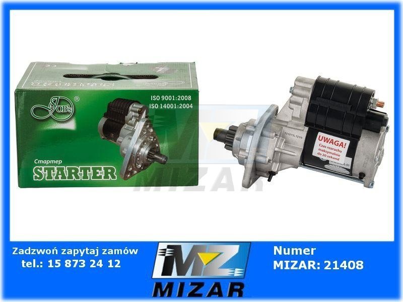

Wyciągnięte magnesem z obudowy sprzęgła, byłoby "zabawnie" gdyby się urwało w czasie pracy silnika.
nunu85 664 Opublikowano 13 Listopada (edytowane) hahah, aż sobie historię przypominam. już lata temu też mi się to urwało. Przy próbie odpalenia. Daleko od domu. Stwierdziłem że odpalę na zaciąg i jakoś się doturlam ( nie wyciągając tej końcówki z wewnątrz). Człowiek był młody i głupi. Rozłupałem skrzynie pośrednią. Trzeba było rozpolawiac traktor, szukać drugiej z jakiejś rozbiórki i składać na nowo. Przy okazji już nowa pompa od zająca, jeszcze jakieś duperele i z paru stów na kolejny rozrusznik zrobiło się parę tysięcy i parę dni grzebania. Edytowane 13 Listopada przez nunu85 Odnośnik do komentarza https://www.agrofoto.pl/forum/gallery/image/844636-zetor-8011-urwana-oska-zebata-rozrusznika/#findComment-3183283
jonek98 2834 Opublikowano 13 Listopada u mnie się to samo ale przy odpaleniu,i zostało w rozruszniku Odnośnik do komentarza https://www.agrofoto.pl/forum/gallery/image/844636-zetor-8011-urwana-oska-zebata-rozrusznika/#findComment-3183284
Piotruniu25 3763 Opublikowano 13 Listopada Mój elektryk mówił że lepiej orginalny naprawić niż bawić się w te tanie szybkie rozruszniki. Odnośnik do komentarza https://www.agrofoto.pl/forum/gallery/image/844636-zetor-8011-urwana-oska-zebata-rozrusznika/#findComment-3183285
jonek98 2834 Opublikowano 13 Listopada u mnie szybokobrotowy chinol wytrzymał z 8 lat,a był okres że był chechlany kilka razy dziennie, każdego dnia.Teraz jak zapali,to robi ciągiem 1 Odnośnik do komentarza https://www.agrofoto.pl/forum/gallery/image/844636-zetor-8011-urwana-oska-zebata-rozrusznika/#findComment-3183287
robi57362 2783 Opublikowano 13 Listopada u mnie chinczyk, wytrzymal 26 miesiecy, i ledwo co krecil , kupiony magneton i wytrzymal 22 miesiace na gwarancji twierdza ze jest sprawny, a u mnie ledwo kreci , zmiana na stary oryginalny zwyky AZJ ktory ma przebicie i odpala bez problemu, teraz kupilem jublane z Litwy czy tam z Łotwy kreci dobrze ale strasznie glośny Odnośnik do komentarza https://www.agrofoto.pl/forum/gallery/image/844636-zetor-8011-urwana-oska-zebata-rozrusznika/#findComment-3183298
jaco512 1366 Opublikowano 13 Listopada Miałem rok chińczyka w c330, zjadł zęby na wieńcu. Wróciłem do r11 1 Odnośnik do komentarza https://www.agrofoto.pl/forum/gallery/image/844636-zetor-8011-urwana-oska-zebata-rozrusznika/#findComment-3183302
nunu85 664 Opublikowano 13 Listopada robi57362 napisał:u mnie chinczyk, wytrzymal 26 miesiecy, i ledwo co krecil , kupiony magneton i wytrzymal 22 miesiace na gwarancji twierdza ze jest sprawny, a u mnie ledwo kreci , zmiana na stary oryginalny zwyky AZJ ktory ma przebicie i odpala bez problemu, teraz kupilem jublane z Litwy czy tam z Łotwy kreci dobrze ale strasznie glośnyoby jubana poprawiła jakość. Bo ten co mi się urwał i rozwalił skrzynie to była właśnie jubana. pamiętam do dziś . Na jej miejsce po remoncie poszedł korurs (pewnie chińczyk brandowany ich logo, ale dobry chińczyk bo siedzi tam już z 15 lat chyba i ciągle działa. A traktor robi jakieś 300godzin rocznie i to robót przerywanych bo z turem. Więc odpaleń sporo) Odnośnik do komentarza https://www.agrofoto.pl/forum/gallery/image/844636-zetor-8011-urwana-oska-zebata-rozrusznika/#findComment-3183305
bejba 221 Opublikowano 13 Listopada U mnie w c360 z THM jest ten szybko obrotowy to już z 4 lata je czochram. W zimę długo się kręci bez przerwy i nic się nie dzieje Odnośnik do komentarza https://www.agrofoto.pl/forum/gallery/image/844636-zetor-8011-urwana-oska-zebata-rozrusznika/#findComment-3183312
tytanowyJanusz 4887 Opublikowano 13 Listopada 1 godzinę temu, jaco512 napisał(a): Miałem rok chińczyka w c330, zjadł zęby na wieńcu. Wróciłem do r11 I u mnie chinol zjadł wieniec, puki co obróciliśmy wieniec na drugą stronę i dalej 3 godziny temu, Piotruniu25 napisał(a): Mój elektryk mówił że lepiej orginalny naprawić niż bawić się w te tanie szybkie rozruszniki. Zdecydowanie tak Szejsiona na ori pali na widok kluczyka 1 Odnośnik do komentarza https://www.agrofoto.pl/forum/gallery/image/844636-zetor-8011-urwana-oska-zebata-rozrusznika/#findComment-3183315
MF675ursus 1535 Opublikowano 13 Listopada (edytowane) Jakiej "marki" ten rozrusznik na zdjęciu? Job's Jubana? Edytowane 13 Listopada przez MF675ursus Odnośnik do komentarza https://www.agrofoto.pl/forum/gallery/image/844636-zetor-8011-urwana-oska-zebata-rozrusznika/#findComment-3183316
mario666 1880 Opublikowano 14 Listopada (edytowane) Mam jubane w 330 juz z 12 lat tylko nie ten 2.7 a mocniejszy 2.8 czy cos tak Inaczej troche wygląda Cewka padła po 8 latach ale wymieniłem i dalej wszystko działa Edytowane 14 Listopada przez mario666 Odnośnik do komentarza https://www.agrofoto.pl/forum/gallery/image/844636-zetor-8011-urwana-oska-zebata-rozrusznika/#findComment-3183326
donweter1989 3150 Opublikowano 14 Listopada Mi jubana przy 3 p zrobiła ten sam motyw Odnośnik do komentarza https://www.agrofoto.pl/forum/gallery/image/844636-zetor-8011-urwana-oska-zebata-rozrusznika/#findComment-3183335
konteno 3580 Opublikowano 14 Listopada 19 godzin temu, tytanowyJanusz napisał(a): I u mnie chinol zjadł wieniec, puki co obróciliśmy wieniec na drugą stronę i dalej w czym ? i gdzie taki motyw przechodzi ? Odnośnik do komentarza https://www.agrofoto.pl/forum/gallery/image/844636-zetor-8011-urwana-oska-zebata-rozrusznika/#findComment-3183354
tytanowyJanusz 4887 Opublikowano 14 Listopada No w ciapku, sprzęgło i koło zamachowe mam starego typu jak w 28 na trzy łapki. obróciliśmy wieniec i drugą zdrowszą stronę teraz drze 1 Odnośnik do komentarza https://www.agrofoto.pl/forum/gallery/image/844636-zetor-8011-urwana-oska-zebata-rozrusznika/#findComment-3183361
