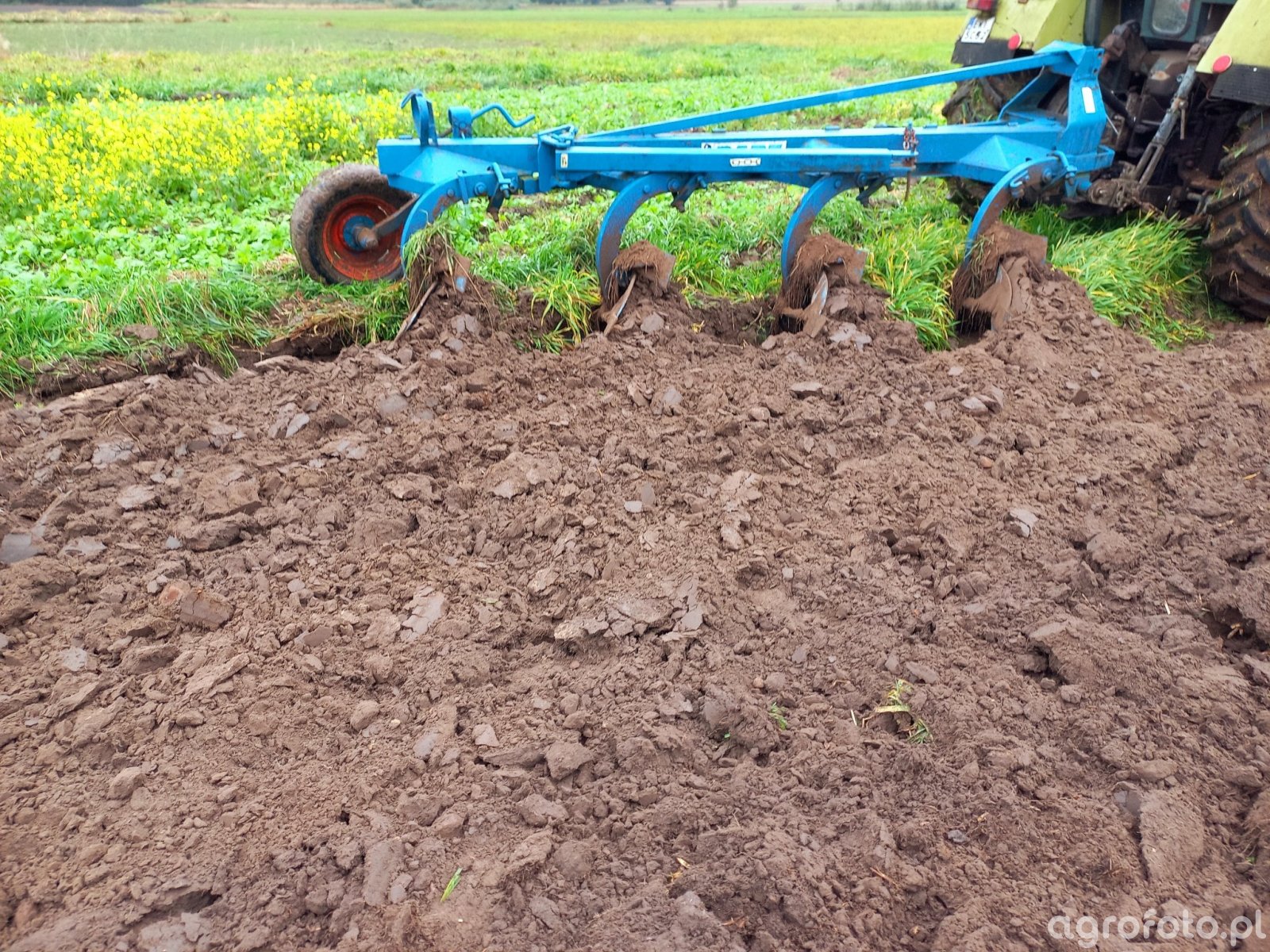

Krzysztof81 9839 Opublikowano 7 Października 2025 Miałem taki sam zestaw tylko pług na zab sprężynowym. Bardzo ładnie orze. Odnośnik do komentarza https://www.agrofoto.pl/forum/gallery/image/844079-rabewerk/#findComment-3179650
ursusek-360 50 Opublikowano 7 Października 2025 Jaki to model?. Jakie zapotrzebowanie ma? Odnośnik do komentarza https://www.agrofoto.pl/forum/gallery/image/844079-rabewerk/#findComment-3179655
Sylwekx25 6304 Opublikowano 7 Października 2025 Mais Adler. Trudno powiedzieć jakie zapotrzebowanie, u mnie chodzi z 100 km Jest też jebnicie ciężki jak na zagona Odnośnik do komentarza https://www.agrofoto.pl/forum/gallery/image/844079-rabewerk/#findComment-3179656
mf362 1377 Opublikowano 9 Października 2025 To Fortschritt chodzi w nim ? Odnośnik do komentarza https://www.agrofoto.pl/forum/gallery/image/844079-rabewerk/#findComment-3179873
Sylwekx25 6304 Opublikowano 9 Października 2025 Tak Odnośnik do komentarza https://www.agrofoto.pl/forum/gallery/image/844079-rabewerk/#findComment-3179874
Tobiasz7 1 Opublikowano 9 Października 2025 ile on waży? Odnośnik do komentarza https://www.agrofoto.pl/forum/gallery/image/844079-rabewerk/#findComment-3179876
mf362 1377 Opublikowano 9 Października 2025 W galerii masz jeszcze MF ? Próbowałeś nim też kiedyś jak by szło ? Bo Fortschritt to kawał maszyny Odnośnik do komentarza https://www.agrofoto.pl/forum/gallery/image/844079-rabewerk/#findComment-3179877
Sylwekx25 6304 Opublikowano 9 Października 2025 Tobiasz7 napisał:ile on waży?Nie wiem, na tabliczce nie ma wagi ale tak po odczuciach to sporo więcej niż UG 5 którą miałem kiedyś.mf362 napisał: W galerii masz jeszcze MF ? Próbowałeś nim też kiedyś jak by szło ? Bo Fortschritt to kawał maszyny Nie do Fergusona go nigdy nie podpinałem Odnośnik do komentarza https://www.agrofoto.pl/forum/gallery/image/844079-rabewerk/#findComment-3179902
mf362 1377 Opublikowano 10 Października 2025 Unia Grudziądz 5 waży pewnie ponad 500kg , to ten pewno 600-700 kg jak nie lepiej . Przynajmniej nie ma problemów z Zagłębianiem . Odnośnik do komentarza https://www.agrofoto.pl/forum/gallery/image/844079-rabewerk/#findComment-3179903
Sylwekx25 6304 Opublikowano 10 Października 2025 Tutaj sam korpus waży o wiele więcej niż ten rurowy w UG... Słupica tutaj to kawał litego żelaza, dodatkowo cała rama od dołu jest wzmocniona takim jakby zygzakiem z podobnie grubego płaskownika. Z zagłębianiem problemów nie ma, jest wysoki (z tego co pamiętam to prawie 90 cm prześwitu) więc się nie zapycha. Tylko ta waga, z Unią można było zasuwać na pole pełną prędkością, tutaj lepiej tak nie cisnąć, jak ciągnik wpadnie w dziurę w drodze to nieźle go zabuja. Odnośnik do komentarza https://www.agrofoto.pl/forum/gallery/image/844079-rabewerk/#findComment-3179914
robi57362 2847 Opublikowano 10 Października 2025 to co ma moj forsz powiedzieć jak musi ciągać gregoire-besson waga około 1200 kg ,wczoraj wieszak pękł Odnośnik do komentarza https://www.agrofoto.pl/forum/gallery/image/844079-rabewerk/#findComment-3179934
Sylwekx25 6304 Opublikowano 10 Października 2025 Dlatego najlepsze ciężkie maszyny to półzawieszane. Gdybym miał wszystkie pola w rownych dużych kawałkach to napewno orał bym b201 Odnośnik do komentarza https://www.agrofoto.pl/forum/gallery/image/844079-rabewerk/#findComment-3179948
Tyfo89 578 Opublikowano 10 Października 2025 robi57362 napisał:to co ma moj forsz powiedzieć jak musi ciągać gregoire-besson waga około 1200 kg ,wczoraj wieszak pękłJakiego masz "grzegorza" ja niedawno nabyłem 4-ke na zabezpieczeniach hydraulicznych o wadze 1550kg. Nie powiem waży ale idzie w twardej glebie aż miło. Odnośnik do komentarza https://www.agrofoto.pl/forum/gallery/image/844079-rabewerk/#findComment-3180003
