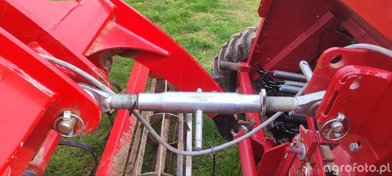

Łącznik Centralny AMA do hydropaku

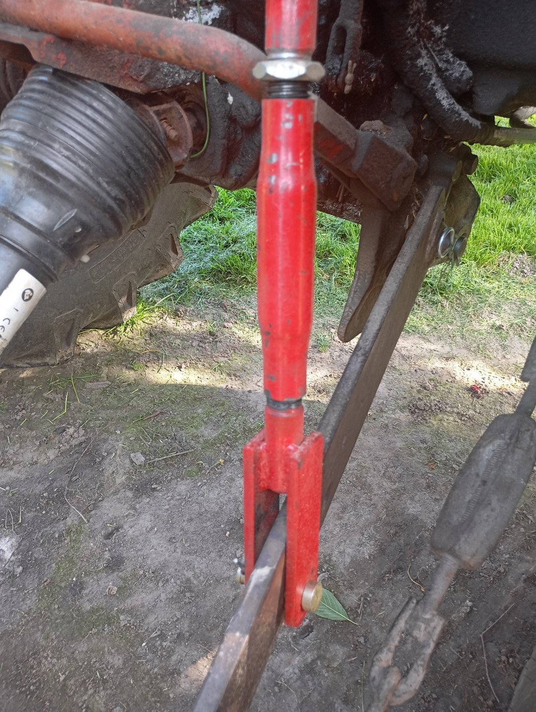

Mało brakło i siewnik wywaliłby się na plecy w transporcie. Dziadostwo jakich mało, luzy straszne, kontra krzywo nagwintowana i mimo zakontrowania rozkręca się.
to jest jeszcze dobra jakość, kupiłem agregat euromaszu i dali łącznik do siewnika taki najtańszy bez kul w końcówkach i ze dwa lata było wszystko dobrze aż pewnego dnia podczas siania dojechałem do końca pola chce unieść siewnik a tam końcówka urwała się przy samym gwińcie nic tylko oszlifować i by pasowała do haków w podnośniku :P całe szczęście nic nie ucierpiało ale aż strach pomyśleć co by było gdyby na drodze się urwało
10 godzin temu, krzysiek277 napisał(a):
Może i tak, ja już posmarowałem 3 łączniki centralne i wszystkie 3 poszły na złom, smar obkleja piachem przez co jest wkręcany razem z gwintem i później można sobie czyścić co tylko a i tak ciężko sie kręci
oj jak by żona usłyszała że jak posmarowane to obkleja się piachem ;-))))
Mój w zeszłym roku tak właśnie leżał, dwa dni po tym jak kupiłem nowy łącznik.
Trzeba młotkiem dobić kontrę. Muszę poszukać z drobnym gwintem. Nie powinien się tak luzować
Tyle szczęścia, że na uwrociu i koła siewnika przywaliły w wał bo na drodze był by niezły bigos
