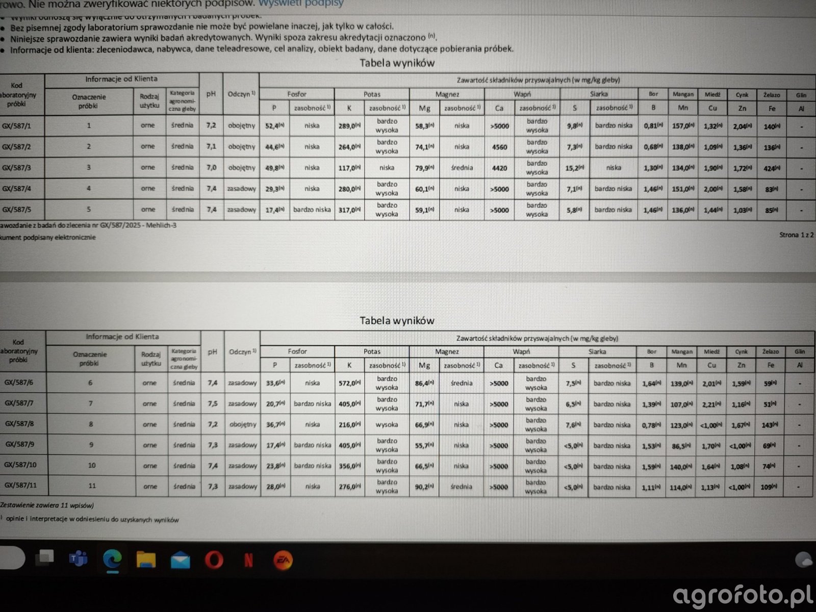

Witam, panowie jakaś podpowiedź jaki nawóz zastosować żeby to wypośrodkować?
maniekc360 240 Opublikowano 14 Września 2025 Fosfor i kizeryt. Potasu możesz nie dawać w ogóle przez kilka lat, a może i dłużej. Odnośnik do komentarza https://www.agrofoto.pl/forum/gallery/image/843744-wyniki-badan/#findComment-3177658
thor1984 753 Opublikowano 14 Września 2025 Gdzie robiłeś analizę i jaka cena z 1 próbkę? Odnośnik do komentarza https://www.agrofoto.pl/forum/gallery/image/843744-wyniki-badan/#findComment-3177664
robi57362 2853 Opublikowano 14 Września 2025 polidap i siarczan magnezu Odnośnik do komentarza https://www.agrofoto.pl/forum/gallery/image/843744-wyniki-badan/#findComment-3177665
mysza103 3654 Opublikowano 14 Września 2025 Te gleby to chyba rędziny , bo u mnie bardzo zbliżone wyniki , a i rozbieżności np potas do fosforu też podobnie Odnośnik do komentarza https://www.agrofoto.pl/forum/gallery/image/843744-wyniki-badan/#findComment-3177670
karol220798 19 Opublikowano 14 Września 2025 oschr Lublin, u nas się na to borowina mówi, ciężkie w uprawie jak cholera, na działkach gdzie odczyn jest zasadowy tam się biały kamień wyoruje, sąsiad jak kanał w garażu kopał to ledwo koparką dawał radę, ze 30cm w miarę ziemi, a później już kamień. cena za próbkę 19zł z groszami Odnośnik do komentarza https://www.agrofoto.pl/forum/gallery/image/843744-wyniki-badan/#findComment-3177727

Tomek90 3354 Opublikowano 10 Grudnia 2025 Na tej zasadowej już probemy z pobieranem fosforu, zboża słabo rosną przy takim ph bynajmniej pszenica, zobaczymy teraz jeczmień. Odnośnik do komentarza https://www.agrofoto.pl/forum/gallery/image/843744-wyniki-badan/#findComment-3186213
robi57362 2853 Opublikowano 10 Grudnia 2025 XTRO napisał: czyli sama gleba trzyma takie ph... nieźle, tylko mieć takie gleby nie takie cudowne, raz udało mi się 8 t pszenicy unosić a rak to 6-7 t się zwykle kosi ,rzepak już lepiej wychodzi było 3.9 było 4.1 ale i było 3 t . Ta gleba bardzo kurczy się w susze i zrywa korzenie i susza się pogłębia, do tego zwykle warstwa orna jest dosyć płytka bo głębiej albo białe kamienie u mnie na to mówi się opona,albo biały magiel, nie bez powodu najlepsze rodziny jakie mam to 4a. Do tego w uprawie bardzo paskudne Odnośnik do komentarza https://www.agrofoto.pl/forum/gallery/image/843744-wyniki-badan/#findComment-3186226
karol220798 19 Opublikowano 11 Grudnia 2025 krychu napisał:Jakie plony osiągasz na tej glebie?zależy jake wschody, i ile wody spadnie, ale pomiędzy 6 a 8 ton pszenicy tak na spokojnie XTRO napisał: czyli sama gleba trzyma takie ph... nieźle, tylko mieć takie gleby tylko w uprawie to nie taka bajka Odnośnik do komentarza https://www.agrofoto.pl/forum/gallery/image/843744-wyniki-badan/#findComment-3186260
bonanza13 18 Opublikowano 11 Grudnia 2025 to jest wynik z badania metoda mechlich III? Odnośnik do komentarza https://www.agrofoto.pl/forum/gallery/image/843744-wyniki-badan/#findComment-3186276
karol220798 19 Opublikowano 11 Grudnia 2025 tak, pierwszy raz zrobiłem i się zdziwiłem bo w niektórych miejscach skrzyp rośnie, ale warto było bo teraz człowiek wie co stosować a i tata się przekonał do tego Odnośnik do komentarza https://www.agrofoto.pl/forum/gallery/image/843744-wyniki-badan/#findComment-3186277
RoH 4 Opublikowano 14 Grudnia 2025 (edytowane) A Czy podali Ci relacje Ca:Mg i Mg:K jakie powinny być w tym badaniu ? Bo ja z tego co znalazłem to Ca:Mg to 6:1 ; a Mg:K to 2-3:1 . Masz za mało magnezu w glebie i to od groma. Masz za mało siarki-powinno być ok 50 mg/kg w glebie aby było najlepiej siarką elementarną- ok 80 kg na ha. Wtedy poziom siarki Ci wzrośnie. Ale jak masz alkaliczne gleby to tylko i wyłacznie siarczan amonu żeby je zakwaszać i siarka elementarna też zrobi robotę w Twojej glebie. Czyli najważniejsze zero potasu przez najbliższe lata, Magnez z siarka tylko i wyłacznie fosfor . Są tabele poszczególnych zawartości w pierwiastki. Poszukaj sobie. od liczb granicznych odejmujesz swój wynik różnice mnożysz razy 2 dla gleby lekkiej lub razy 3 dla cieżkiej i masz ile Ci potrzeba danego pierwiastka w czystym składniku. Później przeliczasz to na formę nawozową . I oczywiście siarczam magnezu w formie odlistnej odżywki obowiązkowo plus miedź Edytowane 14 Grudnia 2025 przez RoH Odnośnik do komentarza https://www.agrofoto.pl/forum/gallery/image/843744-wyniki-badan/#findComment-3186629
karol220798 19 Opublikowano 14 Grudnia 2025 to jakaś konkretna podpowiedź dziękiżadnych relacji nie podawali, tylko takie wyniki dostałem Odnośnik do komentarza https://www.agrofoto.pl/forum/gallery/image/843744-wyniki-badan/#findComment-3186672
